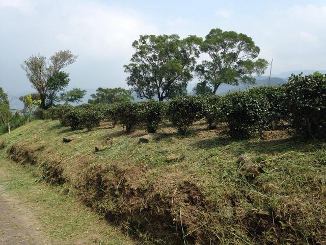

請問各位大大,小弟這茶園的邊坡,如果沒有任何施工,哪些植物可以強一下水土保持,防止土基持續崩落?感恩啦!

發表於 2013-10-19 19:46:41 | 顯示全部樓層
茶園整理的很漂亮喔
護坡種金針如何?
可賞花 又可食用

 樓主| 發表於 2013-10-19 22:16:20 | 顯示全部樓層
本帖最後由 zmlui0032 於 2013-10-19 22:18 編輯
ahui 發表於 2013-10-19 19:46
茶園整理的很漂亮喔
護坡種金針如何?
可賞花 又可食用
感謝建議,我有在台灣郎大大的照片上見過!改天來試一下!

發表於 2013-10-19 23:02:36 | 顯示全部樓層
邊坡穩定用木本植物(台灣鄉土木本植物):
馬纓丹:貯藏法(土中埋藏、乾燥低溫) 導入方法(苗木、播種) 發芽促進法(熱砂法)
山苧麻:貯藏法(乾燥低溫) 導入方法(苗木、播種) 發芽促進法(不必)
台灣赤楊:貯藏法(乾燥低溫) 導入方法(苗木、播種) 發芽促進法(不必)
台灣欒樹:貯藏法(乾燥低溫) 導入方法(苗木、播種) 發芽促進法(不必)
蘭嶼赤楠:貯藏法(乾燥低溫) 導入方法(苗木、播種) 發芽促進法(不必)
台灣樹蘭:貯藏法(乾燥低溫) 導入方法(苗木、播種) 發芽促進法(不必)
月桂:貯藏法(乾燥低溫) 導入方法(苗木、播種) 發芽促進法(不必)
白匏仔:貯藏法(乾燥低溫) 導入方法(苗木、播種) 發芽促進法(不必)
構樹:貯藏法(乾燥低溫) 導入方法(苗木、播種) 發芽促進法(熱砂法80℃溫水)
水黃皮:貯藏法(乾燥低溫) 導入方法(苗木、播種) 發芽促進法(熱砂法)
胡頹子:貯藏法(乾燥低溫) 導入方法(苗木) 發芽促進法(熱砂法80℃溫水)
野桐:貯藏法(乾燥低溫) 導入方法(苗木、插根、播種) 發芽促進法(熱砂法)
山鹽青(鹽膚木):貯藏法(土中埋藏、乾燥低溫) 導入方法(苗木、插根、播種) 發芽促進法(80℃溫水30 分)
臭牡丹(海洲常山):貯藏法(乾燥低溫) 導入方法(苗木、播種) 發芽促進法(保濕、去果肉)
胡枝子(鐵掃帚):貯藏法(乾燥低溫) 導入方法(播種) 發芽促進法(80℃溫水30 分)
山艾:貯藏法(乾燥低溫) 導入方法(播種、根播) 發芽促進法(不必)
山胡枝子:貯藏法(乾燥低溫) 導入方法(播種、莖播) 發芽促進法(不必)
番石榴:貯藏法(乾燥低溫) 導入方法(播種、苗木) 發芽促進法(熱砂法)
九芎:貯藏法(乾燥低溫) 導入方法(播種、插條) 發芽促進法(不必)
山水柳: 貯藏法(乾燥低溫) 導入方法(播種) 發芽促進法(不必)
給你參考參考喔,希望有幫助到您!

發表於 2013-10-19 23:42:56 | 顯示全部樓層
像這樣的平緩坡地,我覺得應該要注意的是排水。
下雨的時候讓雨水不要集中在一起,自然形成一道水路,就會造成侵蝕。開溝引水,讓雨水流到你想要它去的方向,土方就不會流失。
至於照片上的這種小邊坡,高度落差都不大,疊一道石牆護坡就一勞永逸了。

 樓主| 發表於 2013-10-19 23:47:09 | 顯示全部樓層
taiuanlang 發表於 2013-10-19 23:42
下雨的時候讓雨水不要集中在一起,自然形成一道水路,就會 ...
感謝台灣郎大大的解說!只是疊一道石牆護坡的話需要申請嗎?(小弟現在非農民身份,農地剛剛購入不久,一切都還在摸索,真是不好意思! )

發表於 2013-10-20 18:11:18 | 顯示全部樓層
沒有開挖行為應該不必申請,不過疊石墻還是有技巧的,最好第一次還是請師傅做,或是請有經驗的人教授

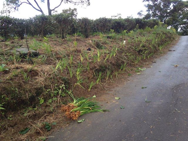

 樓主| 發表於 2013-11-9 15:43:09 | 顯示全部樓層
taiuanlang 發表於 2013-10-20 18:11
謝謝大大!我瞭解了,先弄一些金針花來試試水溫!
