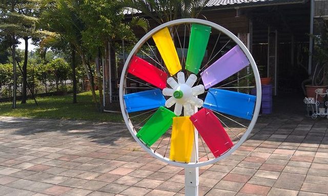

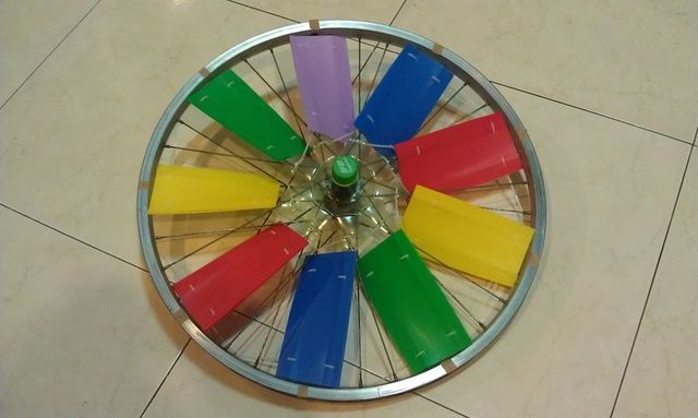

向朋友要來的二只腳踏車鋁質輪弧,想起做個風車插在綠草上,應可點綴一下綠意盎然,就開始製作吧!

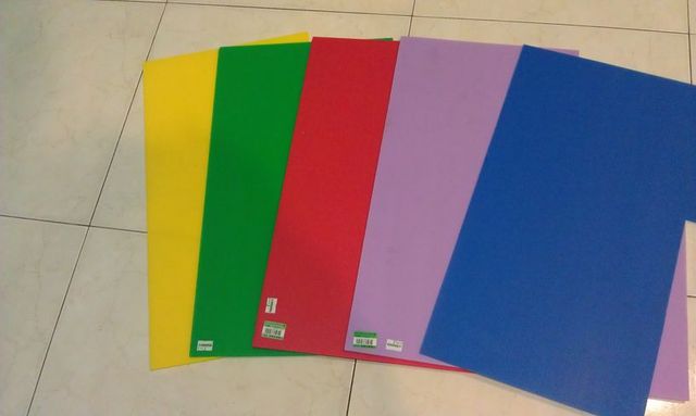

首先準備材料:車輪弧、1”角鐵*30cm長、1寸長木條*1.5m長、塑膠瓦楞板、束帶。
基本工具:美工刀、布袋針、剪刀
製作方式:

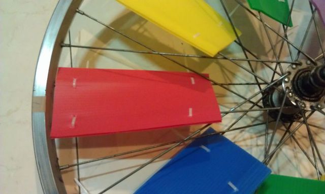

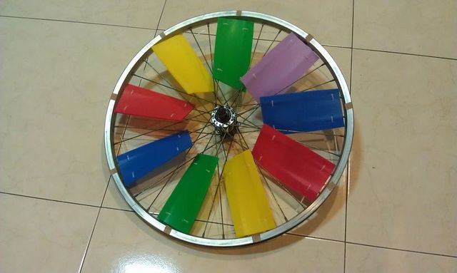

1.        裁剪葉板,共9片:先量測車輪弧內側至車輪鋼絲交叉點之長度,再量測兩鋼絲間距各別加1.5公分寬(總共3cm),我的尺寸是長17cm*寬9cm(另一邊8cm)之馬梯形,不同顏色要交叉使用

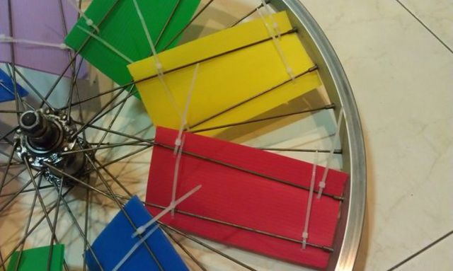

2.        使用布袋針在裁好之塑膠瓦楞板穿孔,當然需離車輪鋼絲約0.5cm處以免拉破
3.        依照下面圖案穿束帶,每片綁上四條,以加強固定

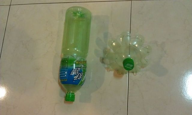

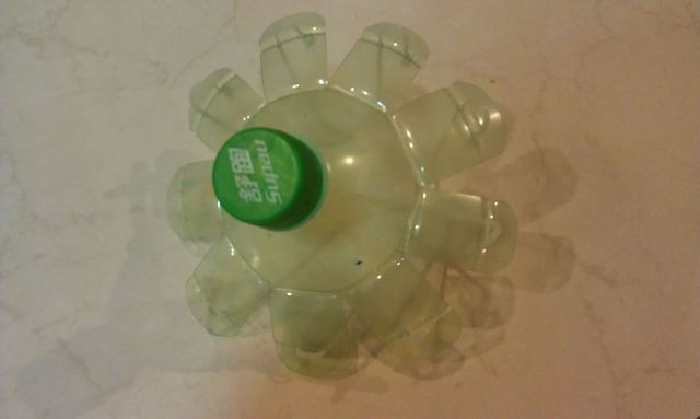

4.        找來大罐之廢棄寶特瓶,裁剪成如圖示之9片花瓣
5.        再依第2、3項方式綁上寶特瓶花瓣,增加美感並上白色漆
6.        依車輪軸直徑在角鐵上鑽孔(或可用萬能角鋼),將車輪軸固定鎖上在角鐵上,再將角鐵以木螺絲鎖在木條上

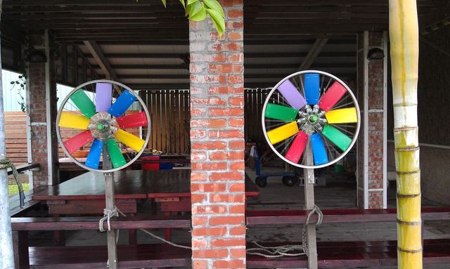

7.        完成,可綁在圍籬邊或樹幹上或插在地上固定
來看看它運轉的情形
