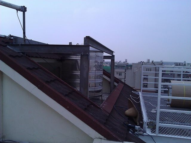

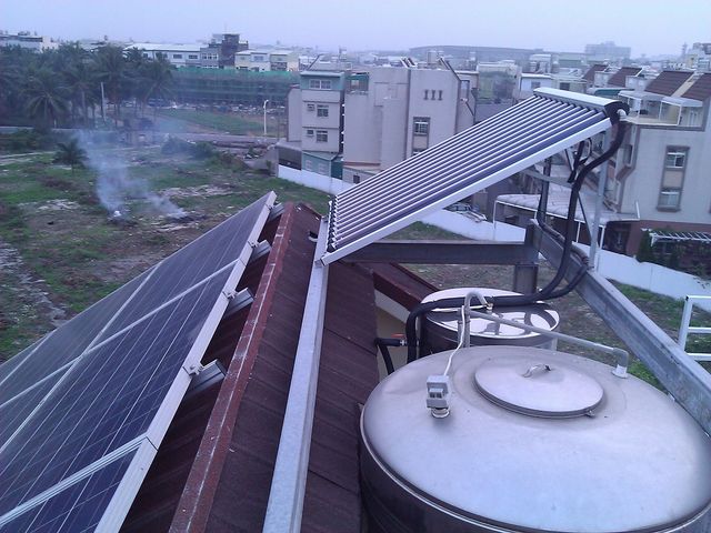

為了裝置太陽能熱水器,DIY了這各鋼架,並將水塔移置中間。(用完水後移動),我在鋼構廠上班,資訊室人員,平常沒事會去現場晃晃。所以自行繪圖後,拜託現場人員將鋼料加工,我只負責組裝和搬運。
鋼架側面,天線為WIFI天線,可以對打10公里沒問題(兩點之間必需無阻檔),150H型鋼和150C型鋼。主結構鎖螺絲,和建築物間打白鐵壁虎固定。倒在旁邊的是太陽能儲熱桶,和我的草帽。
沒看錯,這樣小小的一片169X139公分,厚度10.5公分,真空管沒插在儲熱桶上。板子下面那捅閃閃發亮的桶子,正是儲熱桶。
太陽能熱水器原理,熱水上升冷水下降,但這種屬於強制循環系統,當板子溫度高於桶子3度C時,這棵循環馬達起動帮水,將桶子的冷水打上去,熱水擠進桶子。

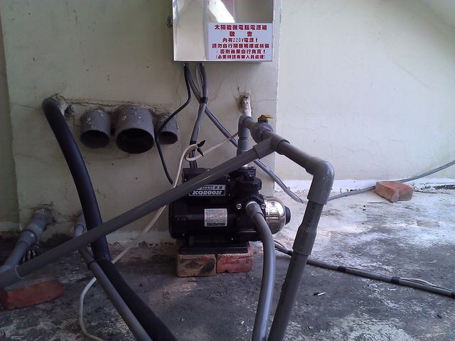

由於水塔沒升高,所以增加一顆加壓馬達,同時對冷熱水加壓,效果真好,尤其是天氣冷的時候,有SPA的效果。PS:管路接的有夠亂,人不在現場就是這樣,剛好朋友外找,結果上去已經裝好,師傅服務態度很好,我也就睜隻眼閉隻眼了,打算自己將管線重接。

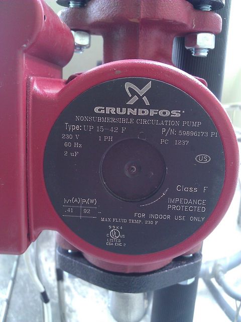

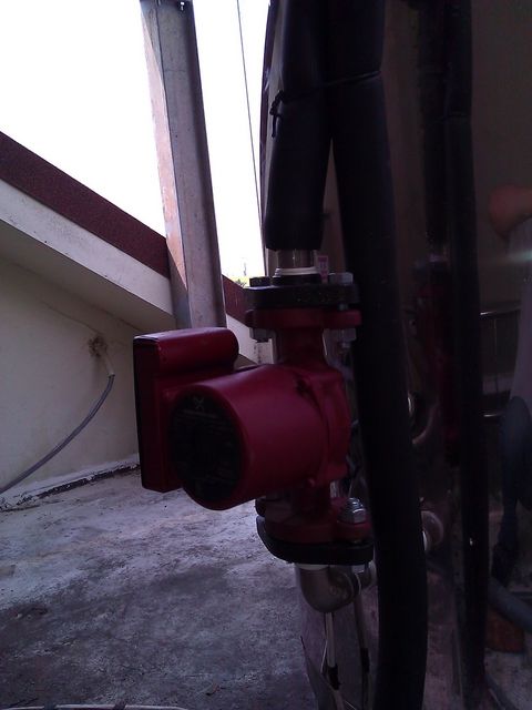

葛蘭富渃循環馬達,只有120W,大部份的時間是靜止的,當上下溫差達3度C時,起動循環。

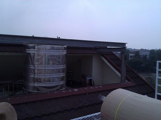

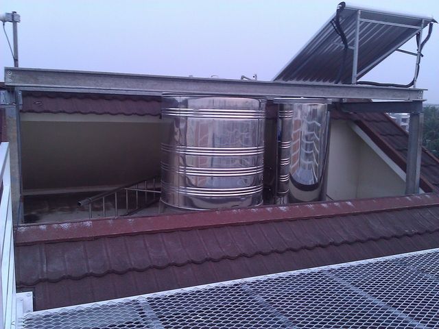

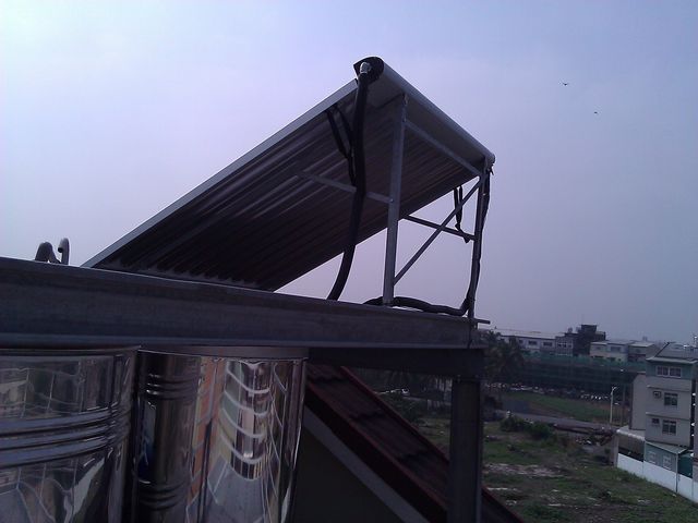

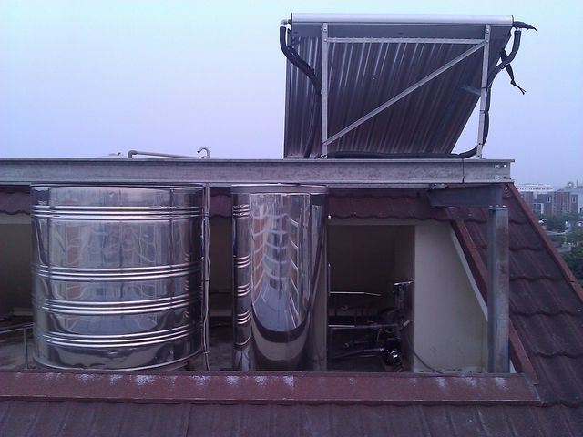

裝好了,背面圖,水塔兩噸,儲水桶400公升。通常400公升的桶子至少得三片板子來加熱,這組就只用小小的一片。
另一各角度
正面,太陽能發電和太陽能熱水器,全在屋頂上了。

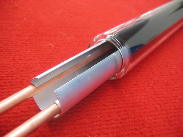

爆管不漏水? 怎麼說?
這組構造跟國內的真空管不太一樣,裡面包覆U型銅管和鋁片,水在銅管理面流動,真空管只是隔絕熱量散失和吸熱的工具,並不負責儲水。
歐美大多使用這種型式的真空管熱水器
