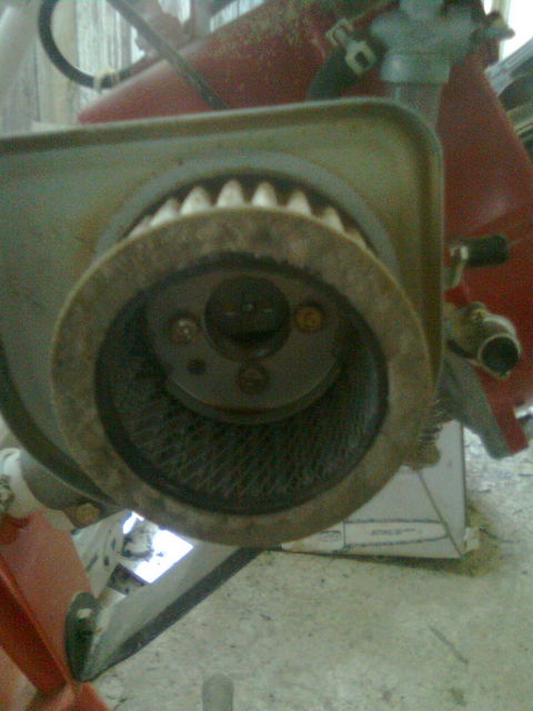

耕耘機小牛的空氣濾清網的外面那層黑色海棉破掉了,農機行沒單賣海綿,只賣整組的空氣濾清網($200),請問大家,海綿可以用什麼取代嗎

其實不用再購買什麼來取代了!
光是現在剩下的紙芯濾清器就足夠啦!
汽車引擎上的空氣濾清器也是只有紙芯而已!
海棉的功能只是先將較粗顆粒的雜物做第一道過濾.
所以不需要再花錢了!

發表於 2013-11-1 08:46:02 | 顯示全部樓層

是否可用絲襪1至2層包裹?  換洗 更換方便?

可以去買3M的冷氣用過濾綿網來裝,剪成差不多的形狀,有髒就換掉~

絲襪怕會耐不了高溫,到時候粘在紙芯可能較麻煩
因為有時候引擎會回火放炮,汽油供給太多時...

試試改用一種細不銹鋼網.旁邊用粗鐵絲做2框架做成外包殼.
中間夾用3M冷氣過濾棉.(剪成合適大小).
159

可以去水族館買 上部過濾器 用的 過濾棉 一條大約10元而已 便宜又好用
