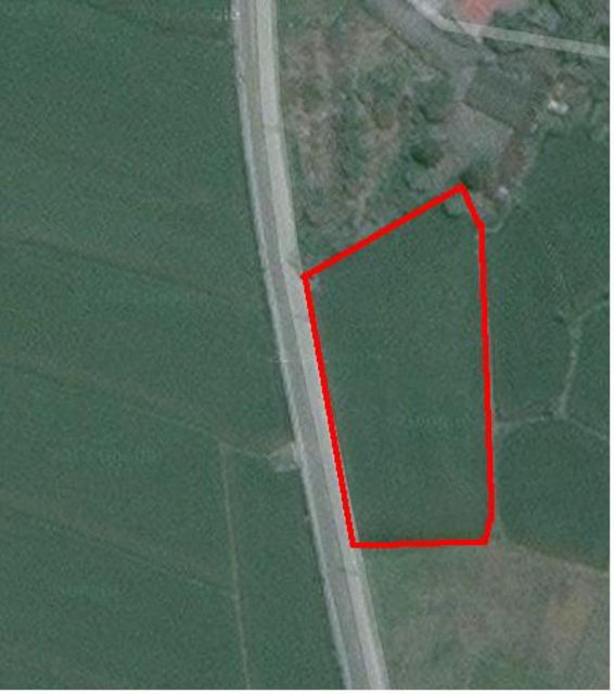

在網上爬文酗[,一直沒能弄清楚,麻煩先進指教一下
我的農地鄰路但馬路差了70~80公分,且是週圍最低者,下大雨時會積水,想要填土,那勢必要做擋土牆,原先我以為可以用水泥田埂,可是問的結果田埂最高只能做40公分,可這樣不夠啊。
那這樣要怎麼申請呀
另外,馬路邊沒有水溝,但我的地靠南邊的地方有函管連到馬路對面的水溝,如果我填土,那要留水溝嗎?留水溝則減少使用面積增加費用,平常沒什麼水的時候還會發臭,但不留水溝則南北二塊地的水就排不出去了--南邊荒很久了,北邊是旱地 ,暫時是不會有什麼影響。那要不要誘艩儔O?
附圖紅線區是我的地,東邊比我的地高70~80公分,馬路也高70~80公分,北面約高20~30公分,南面和我一樣低,如果全填土,則南北二邊都要做擋土設備。

有點小疑問,請教。
東邊的地比版主的地高70~80公分,那東邊的地有作任何擋土設備,避免東邊的地的土跑到版主的地嗎?

是傳統用石頭壘的駁崁
