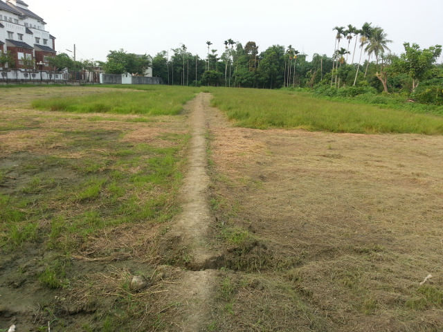

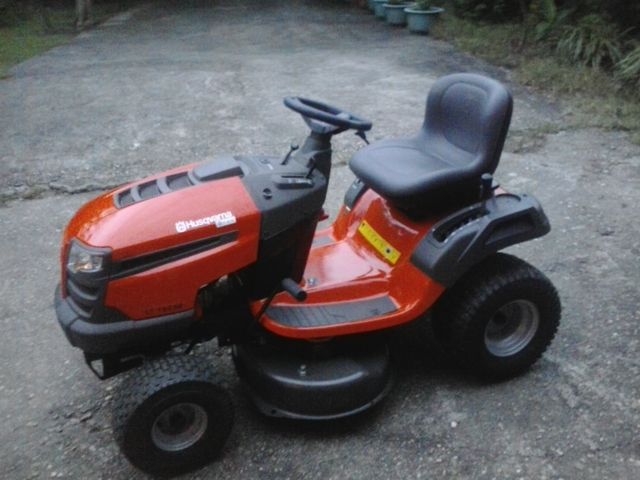

剪草是我最重要的工作.家裡要剪外面還有兩塊土地要剪..本來都是靠前地主留下的自走式剪草機但是也是太老十七八年的老機器了修不勝修還好我會修零件也難找還好有鄰居送我一台一樣的無法修復的機器可以拼修也支撐兩年了,也是因為覺得剪草太累了有必要買一台剪草車,但是看好的剪草車本來九萬多現在調價到12萬..就又拖了一段時間..前陣子因為常常去上課在街上賣農機的詢問到有特價品就決定買了,這台編號LT 19538 瑞典 好速耐 美國製造的,19匹馬力538CC...當然是跟高級雙缸的有差啦啦,因為單缸震動跟排氣音爆都很大,要是不能忍受的話應該買雙缸的..經一個多月的使用經驗覺得
性能還好,這台不適用於果園,適用於一般家庭草皮,爬坡力還不錯,操作上也還算OK也算省油,,兩分半農地約一小時就剪完了......我發現這台車還有其他用處...當拖車不錯..有一次我鋸了三棵泵漯滬W楝樹就是靠這台拖兩輪的把鋸斷的樹幹搬運回遮雨棚經過一番努力做成可以收容兩隻狗狗的枸木屋..

自去年10月買了這台剪草車用到現在一年多使用心得是引擎好發工作穩定沒發生故障可以說是一台安全又實用的夥伴讓我省了不少力氣也算很省油,這台是500cc四行程單缸有19馬力,,2.5分土地約1.5小時 剪草高度2英吋約耗3公升92汽油,剪草高度從0.5吋~~3.5吋 檔位 0.5 1.5 2.0 2.5 3.0 3.5 吋 一般來說土地很平可以剪1.5吋 如果大致平用2.0吋 又如果高低不平可以調高剪草盤到3.0 或是3.5最高一般來說不會傷到旋轉刀..行進間可以調刀盤高度...車速有錢進六檔後退一檔行進間不可調速這是一個還算可以容忍的缺點,我常常拆下兩隻一字刀用電動沙輪用80號磨刀磨銳利對剪草幫助很大,如果不磨刀也可以剪草..但市等到很鈍時剪草就不算剪草應該是打草機..看個人喜好吧~~~耗材不算貴還可以接受.
