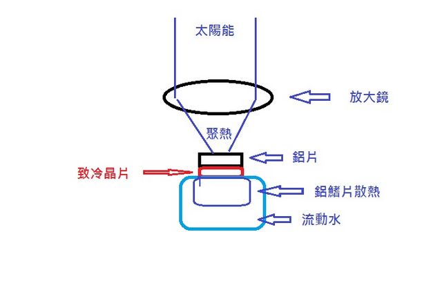

發表於 2013-11-18 18:00:14 | 顯示全部樓層
曾經想以圖示方式來測試,結果因為找不到原有的致冷晶片而暫停, 版主不訪試試!!
