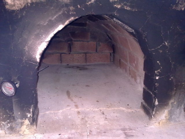

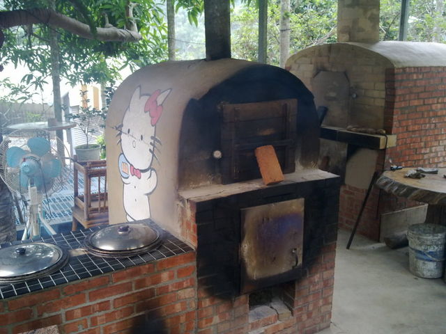

上週日在新竹陪考, 期間在考場附近閒逛發現了一個窯烤招牌, 正巧最近要動工遢`當然不能錯過. 雖然老板很忙我還是問了些問題, 老板塞了一個烤地瓜給我(好像要我閉嘴),我隨手遞給老婆很白目的繼續問.
蠻有趣的柴燒窯. 分成3層, 下層=灰燼收集, 中層=燃燒, 上層=窯腔. 熱氣是由窯腔2側通過後再從煙囪排出, 老板說這種設計比起一般窯節省1/3柴薪, 昇溫時間快1/3(300度約2小時).
請大家評比一下優劣.

那個貼上藍色馬賽克的雙口大灶和旁邊的窯有何關係?
這種三層式設計,好像沒有除炭的需要,火可以持續燒
但窯口怎那麼黑?是不是排煙差?
因為大灶在使用中沒辦法探究, 當時也沒問. 我在猜測若2者有關連, 應該是用大灶的熱幫窯加溫.
但窯口怎那麼黑?是不是排煙差?
看老板很喜歡diy及有研究精神, 因為周圍很多硬體設施都有diy的痕跡, 甚至還有營業用的大型柴燒窯, 我猜測窯口黑是老板直接在窯腔燒柴.

發表於 2013-11-20 14:25:19 | 顯示全部樓層
如果大灶的熱能幫窯加溫
那大灶本身應該沒有獨立的煙囪
而是與隔壁的窯共用一支排煙管囉?
所以大灶才會做的比旁邊的窯體的燃燒室低

大灶我沒看到有獨立的煙囪, 不過現場操作時是在烤桶子雞, 火跟煙有從桶子上緣一整圈圓孔中冒出來.
也許2者並沒有關連, 因為當天我有好幾次伸手進窯腔內搜尋火路的設計, 大灶持續燃燒但是窯腔的牆壁並沒有明顯熱度.
