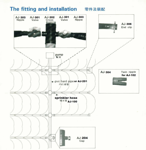

請問,
要安裝3孔的噴水帶分支不少,其主供水管是否有比較省錢的材質?可與四通相連.
此主供水管要二條,其前我已安裝1"pvc硬管及球閥開關來給水控制.

所以您的噴水帶規格不是常用的1.25"的囉?
1"的PVC管直徑會不會小了一點啊?

smhu兄,
資材都還沒買,還在考慮如何建置?
一分斜坡,半分多地平台,全部種樹苗,覆蓋抑草蓆.
噴水帶規格考慮1"或6分即可,主要是以這個冬季為主,水量不用太大,水源不是問題.
所以不想花太高費用處理,之前都拉pvc軟管澆水,比較費力,草長得也快.
至於噴水帶在用的接頭我都還沒看過實物長相,不知如何以最低成本來做?
Simple Life  隨心所意 自由自在

要不要考慮來接收一些中古滲水管呢?只要地上拉一拉就好了...反正您有水源,就讓它流吧...最多是控制一下要讓它流多久...有效範圍是滲水管周圍一米到一米半以內的土...如果命不好也有可能只有左右各五十公分哦...要看土質...

主供水管可否用排水帶代替?與四通連接不知可行?
還是一定要用pvc硬管?
圖片來源:安稼企業股份有限公司

噴水帶你用手指伸進去把它拉一拉“擴口”就可以1"接1"管、6分接6分管,
再用鐵絲或管束鎖緊就可以…

你這個4通是4"接1 1/4"的單一規格
沒有1"或6分的4通
才一分半而已不適用這個…
你可能要多用幾個3通來變通﹗
我手上倒是有鑄鐵的6分4通…

我在銜接處用(電火布)貼不用時好拆又不會漏水連尾端也是摺一摺貼起來.也較省錢
