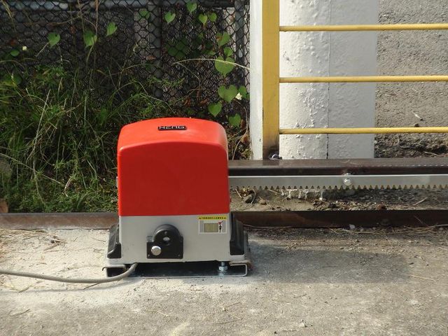

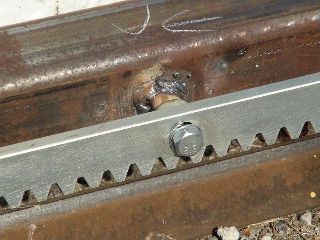

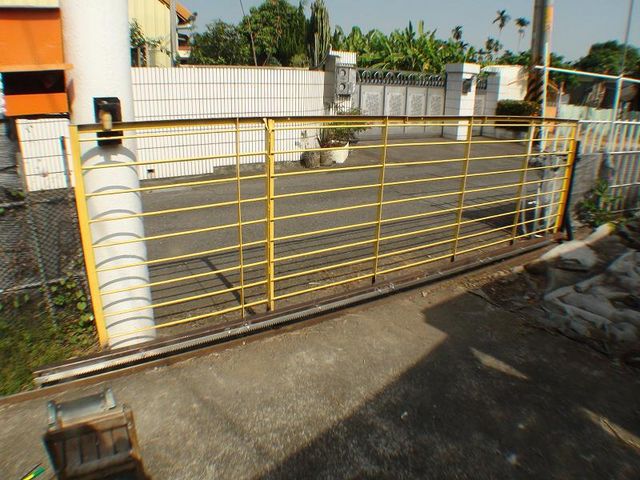

外大門本來是手推的,很不方便
買來大門平移馬達電機一套跟齒輪條,自己DIY安裝
外大門

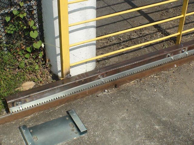

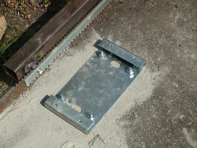

安裝齒輪條和馬達電機基座

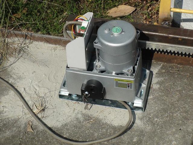

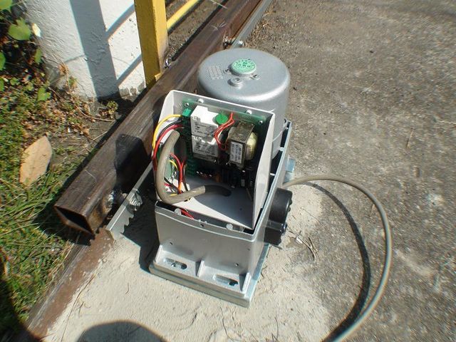

裝上馬達電機

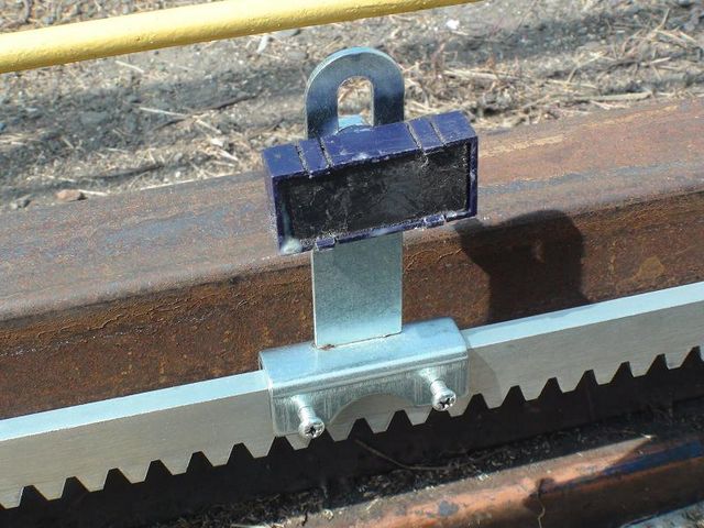

裝上定位感應磁鐵
套上電機外殼,完工
