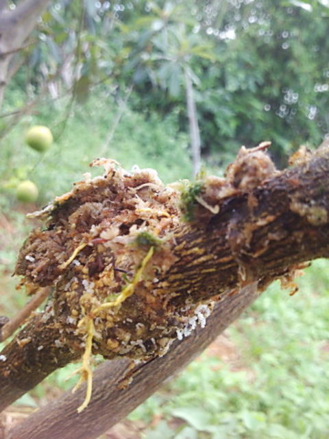

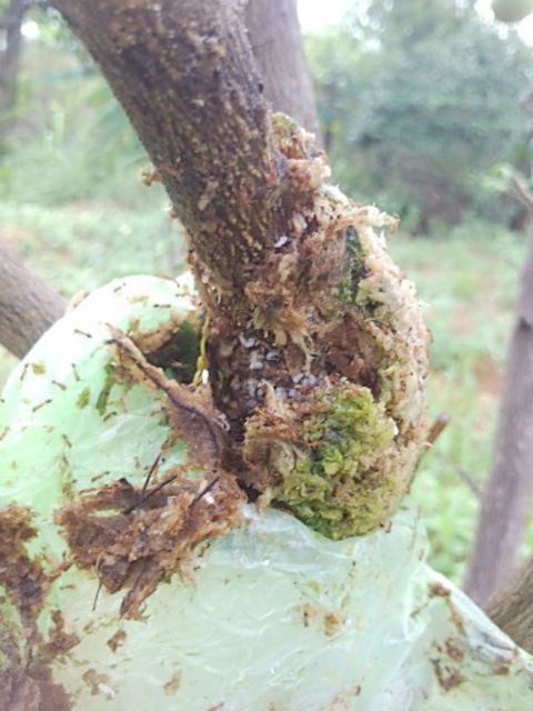

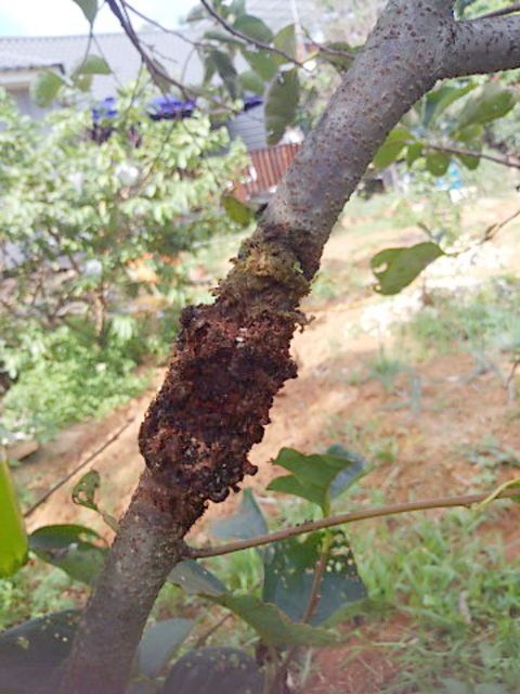

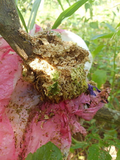

今年五月嘗試做高壓方式分株,共做了檸檬,柳丁,甜柿,枇杷,梅樹,茶花,在10月底後拆開塑膠袋,發現幾乎都沒長根,只見都成蟻窩,只有檸檬有一些根,經移植後存活,請問線上大大是何問題?是我放太久才開封?還是有物種限制?

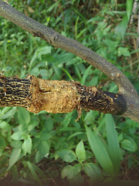

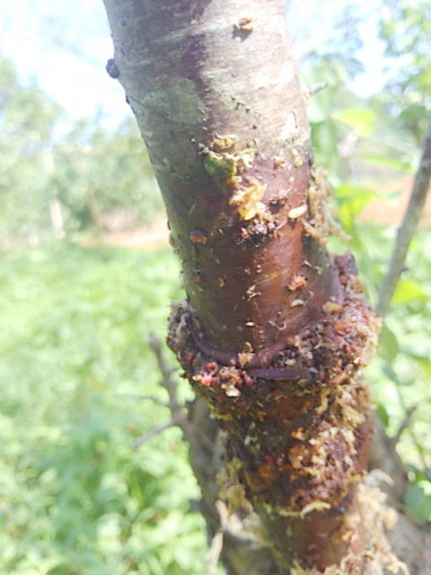

我是在我要的枝條上環切去除約30mm的外皮,然後用養蘭花那種類似藻絲的加發根粉加水,然後環扒皮處包起,再用塑膠袋自外包裹,沒刺破,上下綁線固定,此方式是否有誤?

我是在我要的枝條上環切去除約30mm的外皮,然後用養蘭花那種類似藻絲的加發根粉加水,然後環扒皮處包起,再 ...
從幾張圖看起來..應該是你環剝後沒把形成層刮乾淨...

贊成你的說法,
可以利用膠布先包覆高壓點的上端,等個一週後,再來包水草高

歐,這點我倒是沒注意,只不過夏天真的是熱,又缺水,我看到一堆螞蟻把塑膠布咬破當窩住,是否這樣造成太乾燥根系無法生長,我之前為防天牛用黑網把所有柑橘類自土往上包約30cm,一個多月後發現沒天牛但每棵都成螞蟻窩,我趕緊全都拆除,因我有一棵種了4-5年的桶柑,結果多到吃不完,隔年被螞蟻侵襲,做了幾個窩在枝條上,沒及時處理,拆窩後發現都已蛀入樹幹,整棵中心啃光而死,好不心痛,故我想是否又是牠們幹的好事
剝皮要剝乾淨,最好找有生長點的地方,(NAA)發根粉直接塗抹剝皮處,水草要泡水,要包時(泥土或泥炭土)泡水之水草要稍擠乾,用塑膠布儘量包緊,以防水分蒸發,外部再包一層黑色紙張(植物根是厭光性),試看看,有些植物要過休眠期才會長根.

依我個人經驗1選枝太老了宜一年新枝
2樹皮沒剝乾淨甚至銷掉一點木質部
3水草好像是太乾了宜保溼
