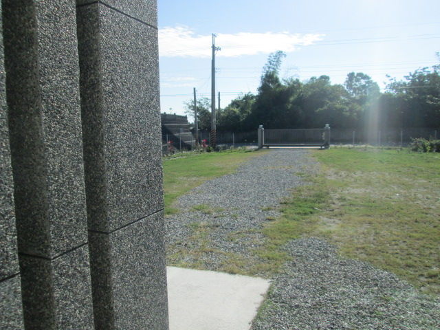

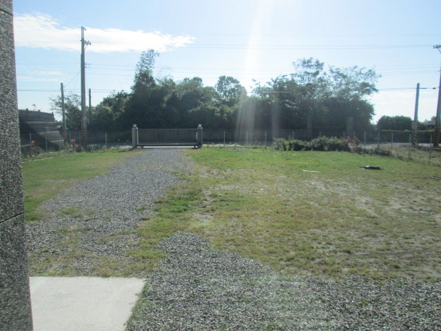

剛剛去拍了我家的步道間車道.提供]您參考.
用簡單的6分碎石鋪成車道和步道.兩旁種草皮.
好天氣就走草皮.雨天就走碎石步道.
沒有人工戶外磚水泥的美觀.但還滿省經費的

感恩!依據相片資料,碎石道路兩邊似乎沒有任何的阻擋設施,兩邊(泥土與碎石)混在一起會不會有影響,這是我考慮的地方,謝謝!碎石下面有先鋪級配麼?

山級配鋪在底下.
山貓將碎石級配灑上.
並壓實整平.好像不會塌陷.
原本想用紅磚.立於兩旁擋碎石.
並秤托出原始的味道.
但雜物太多.就沒有行動

同樣的問題困擾著我鋪級配貴到是不會,但是人走在上面會不穩,尤其是二輪的更危險,而且鋪面上會長草,既不能用割草機又不想用除草劑,只能用人力手拔除草,實在很令人頭痛。

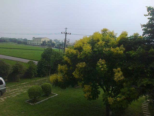

從大門到農舍路有點長(70米),寬度五米,靠邊停一排車,另一邊還可以走,必要時兼停車場。
中間舖灰色透水磚,兩側舖植草磚,最外側再舖紅色透水磚,草長滿看不出來了。
這是前陣子,秋日午後的翠蘆莉:早晨在枝頭,過午落路上,每天都來上一回,這花還真能開!
