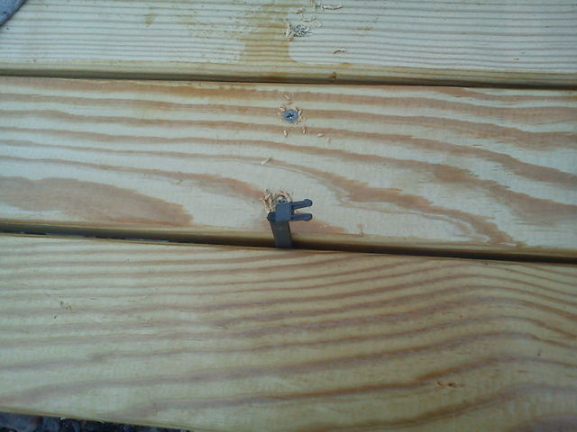

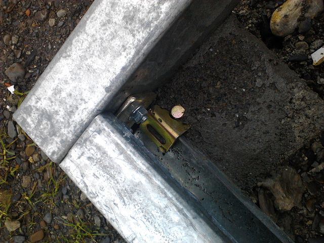

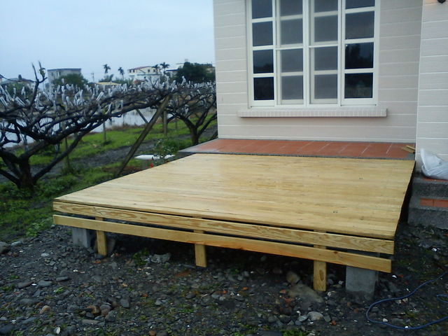

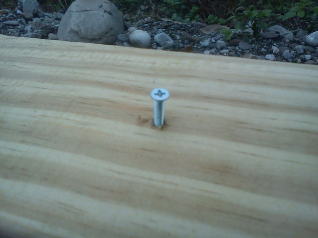

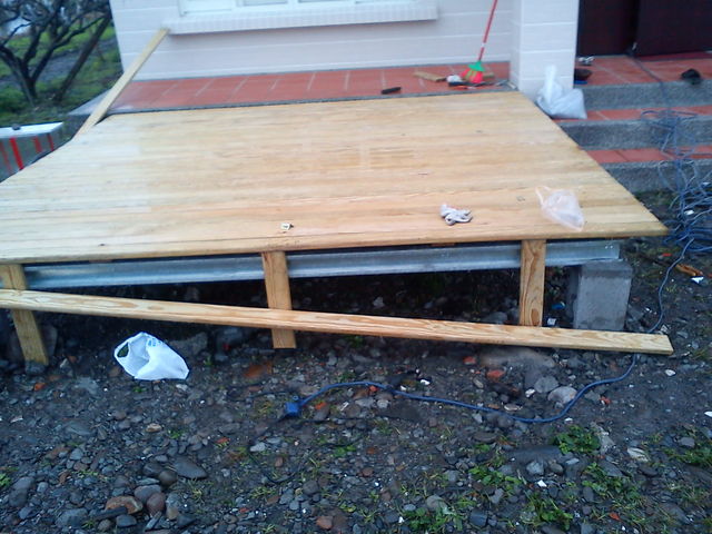

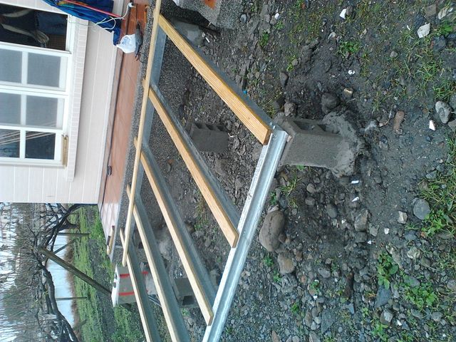

一把電鑽就可以搞定南方松平台
3M*2.7M
南方松$8500
C型鋼$1500
螺絲及雜項$1000
做到一半就下起雨,等下裡拜再做

旁邊有打算要封起來嗎?

底下墊空心磚真是好主意, 繼續看樓主大大的後續更新~

C型鋼$1500.....有這麼便宜?是如何計價的?
平台的腳...如果用管徑大的塑膠管或小管徑的水泥管...一部份埋入地下..再灌水泥...穩固.美觀又好施作.....

100型一公斤30

發表於 2013-12-15 09:00:31 | 顯示全部樓層
本帖最後由 包種茶 於 2013-12-15 09:17 編輯
是新品還是舊料?

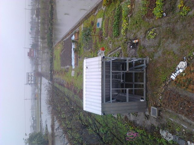

我有請鐵工蓋一間小鐵皮屋,平台的料是另外追加,他說在給他1500就好

你請的鐵工OK嗎?
我在苗栗三灣...介紹給我?

本帖最後由 paul0935 於 2013-12-15 09:39 編輯
不OK
一間3*3*3的小屋搞了快一個月還沒好
