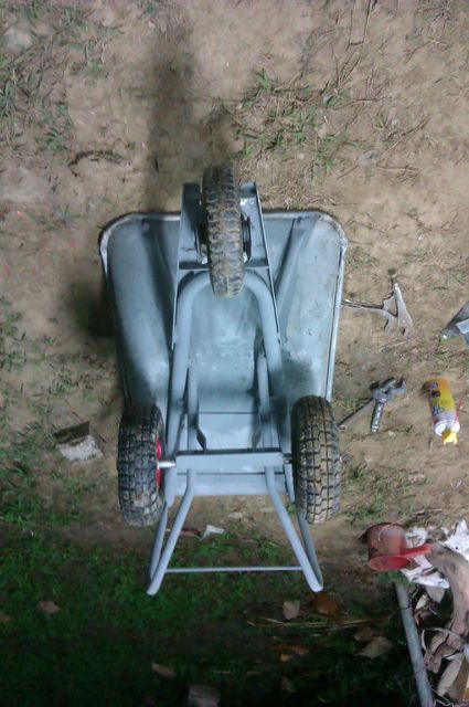

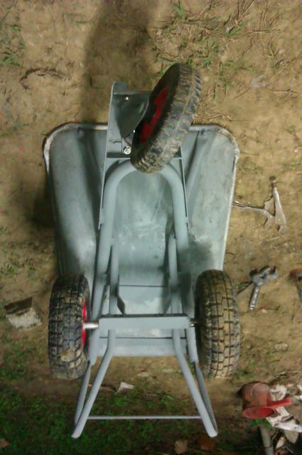

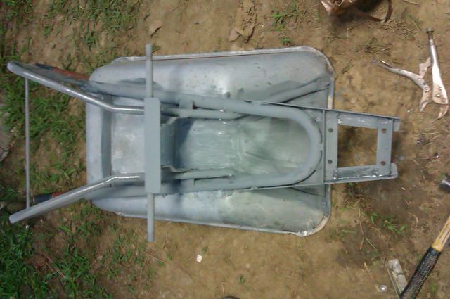

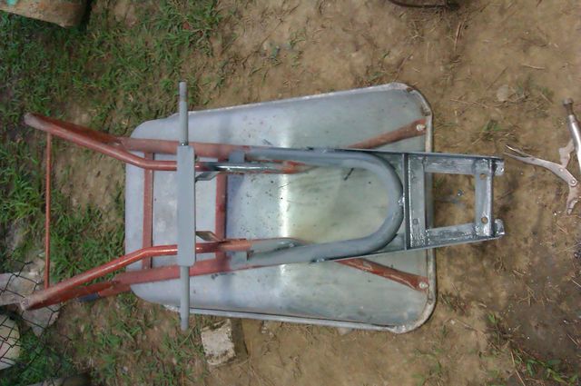

因2home建設需要, 在五金行買了一台手推獨輪車, 只是使用時如載重多一些, 推行過程總是因為需要維持平衡而不好施力及使用, 所以多買了二個輪子, 打算改裝成三輪車, 上星期六趁著下雨, 不能在外面工作, 所以空出半天進行簡易改裝, 完工成品如下照片供參考, 實際使用後, 真的是.....三輪車跑得快

三輪車挺好用的啊,我比較喜歡的是小牛的那台三輪搬運車...它的貨斗還可以掀起來哦...那台只有一個缺點就是驅動輪是單輪,所以轉彎時要靠蠻力...如果能像雙輪型中耕機那樣就完美囉...

很好的改裝,只是阻力增加了,承載物品時可能要費力些

通常來說是這樣的, 只是手推輪是單輪有內胎的, 當承載物品重時, 單輪會被壓扁平, 反而更難推動, 三輪時充氣量大及受力平均, 反而阻力減小了哦

通常來說是這樣的, 只是手推輪是單輪有內胎的, 當承載物品重時, 單輪會被壓扁平, 反而更難推動, 三輪時充 ...
是這樣沒錯 之前載150公斤石英砂時 被我弄到輪胎破掉
最後還是用拖板車才搞定

好像是年初吧﹖胡老大説他推木瓜倒了好幾次,
我跟他説弄成兩輪的就不會倒了,
結果他好像花了不少錢去改兩輪,
還被我罵了一下,
自己有電焊機卻不自己做
年中我搞到一台兩輪的,
補胎補好,想説這下可以輕鬆了
結果推時…
靠北…把手怎麼會上下晃動﹖
原來地不平車會自己去順應地形,
幸好不是一開始就搬植草磚上去試車,
不然還真的會損失幾個植草磚@@
説實話,把手晃來晃去還真難推…
