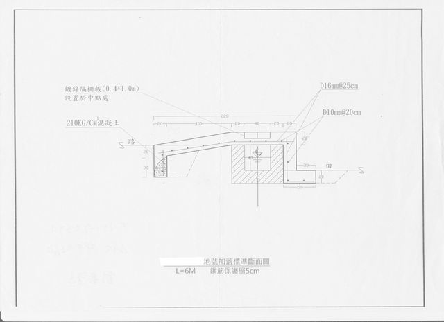

發表於 2013-12-20 16:46:16 | 顯示全部樓層
本帖最後由 lola 於 2013-12-20 20:23 編輯
ricca55555 發表於 2013-12-20 12:27
我規劃的板橋約6m2 , 看看是不是有圖面可以參考自己畫 , 然後叫師父來施工應該會比較便宜 .
6m以下是只要 ...
這是當初水利會給的搭排公文,其中有一個圖就是申請時須附的圖稿,另外還要附上一份配置圖,希望有回答到你要的資料,因為我的搭排都是設計師處理的~

發表於 2013-12-21 10:17:29 | 顯示全部樓層
lola 發表於 2013-12-21 09:11
1. 板橋長度是按規定做6米
2..設計師幫忙申請的代辦費是3000
付給水利會的規費用9917
現在大部份要作成L型了  像LO大的一字型  較少核準了
也就是說  版橋的力量不能依在水利溝上了  要自己再作一道牆來頂住  ..
我臨時找不到圖  改天再貼

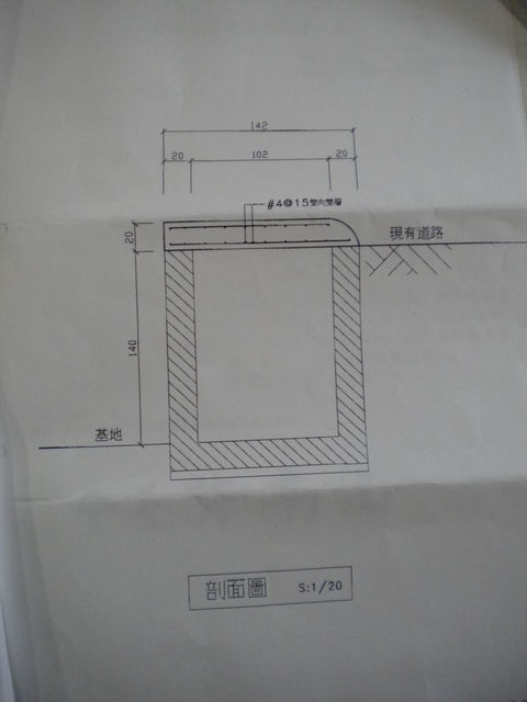

發表於 2013-12-21 14:34:22 | 顯示全部樓層
剛好有一張去年申請的  參考看看 前面有還有備用溝  所以長了一點
