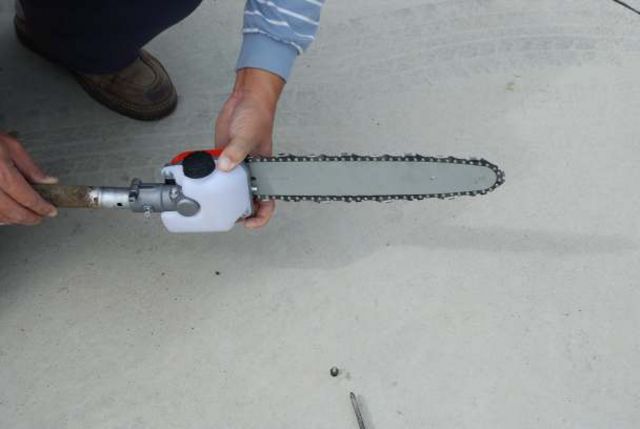

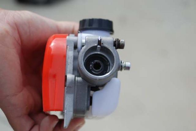

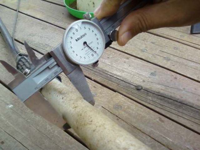

先從簡單的開始
只拆二顆螺絲,割草機就變成高枝鋸了

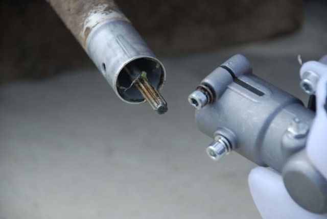

先量割草機桿徑,有分26mm和28mm的

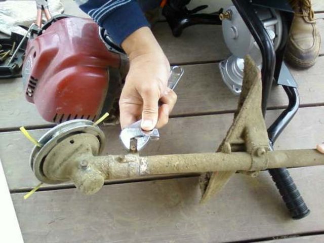

拆二顆螺絲,分開割草機的刀頭總成
可以看到軸心的齒數...有分7齒和9齒的
我這台HONDA割草機機齡已有6年
小小的軸心竟然沒什麼磨損
這小日本人的東西還真耐用呢!

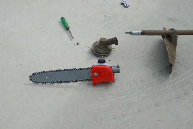

我買的是12吋的進口鏈條高枝鋸
規格(26mm桿徑/7齒軸芯)
網友請依自己的規格購買合適的配件
軸芯對準高枝鋸的鍵槽....組合
組合後鎖上螺絲固定

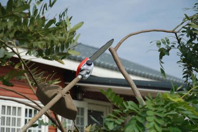

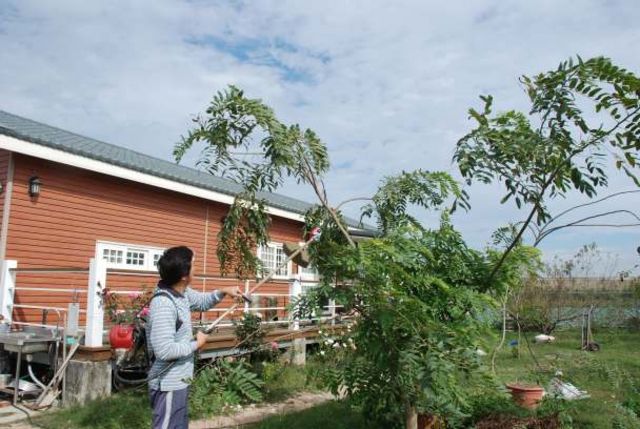

拿來試用一下
因為只是拿來試用
所以高枝鋸的油壼沒有加油
若真正要使用時
要記得油壼要加滿油(乾淨的機油就可)
試用結果....很滿意...省時/省力/省錢....Good!
