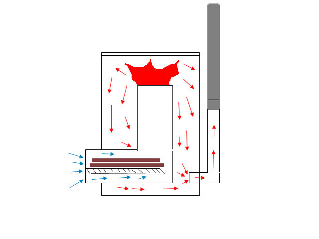

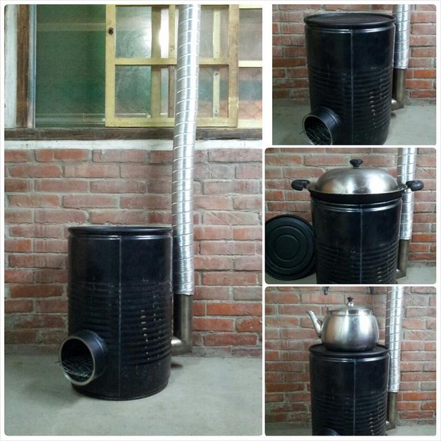

為今年冬天準備的手作玩具-「多用型室內柴燒火箭暖爐」!!當暖爐的同時還能加溫開水,拿掉頂貍韙W鍋子,要快炒,火鍋,烤地瓜樣樣行!!重點是和我家的老房子的fu好搭哦,呵~~
去資源回收場找鐵桶,不鏽鋼管:300元
不鏽鋼管焊成L管(排氣用):500元
伸縮鋁管(排氣用):180元
燒不完的柴:0元
ps.第一次使用前,一定要在戶外先燒一次,把桶外漆臭味燒掉^^

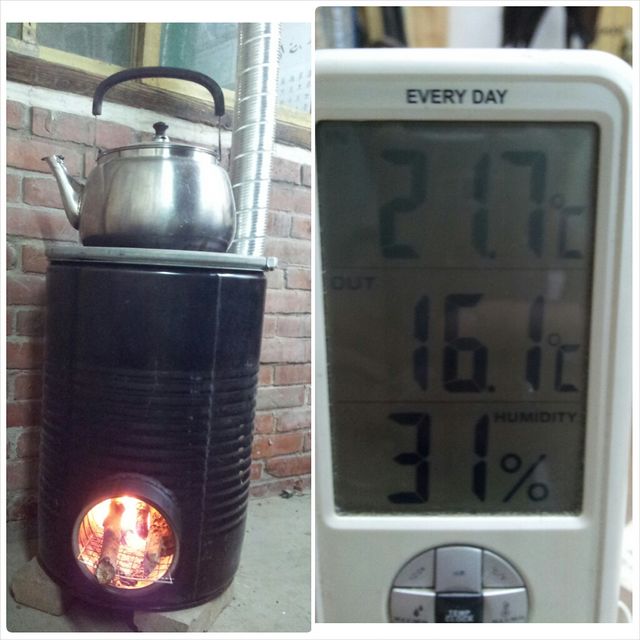

2013/12/28
今天室外溫度9度,室內18度!!
順便弄了火腿蛋和烤地瓜!!拿個鍋子反輕N是烤箱了

伸縮鋁管只是套在白鐵排氣管上,所以會拔掉排煙管,整桶拿出去倒頭裁把灰清乾淨,整組裝置還蠻輕的!!
發熱效能很好,因為熱氣繞到桶底再排氣,熱量充分被鐵桶吸收,整個鐵桶熱烘烘^^
