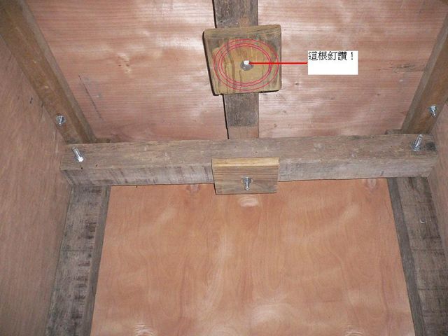

冬至天寒,小黑狗把已經有些歷史,開始腐朽的狗別墅給拆了!
這是當年的狗屋,用的是木心板和一寸桷,看似美觀卻不耐用。
下雨天閒著也是閒著,在農機棚中幫牠蓋座新的吧!
這回造型不再是重點,著重在耐久實用,等天晴油漆之後就可完工。
工法簡單又少零料:3尺6尺對裁就是四個面,4尺8尺對裁就是屋頂!
真材實料,紅膠夾板防水,即使板子壞了,樑柱還在,組合式,換塊板子依然如新。
材料費合計2500元,總重大約70~80公斤,一個人搬不動,用小怪手吊著走!
樑柱是回收料,夠粗勇!小狗只要繫在房柱上,不用擔心牠拉著房子到處跑!

做的真是簡潔堅固美觀而實用。
內部露出的釘子,是否截斷磨平,或者換根剛剛好的短釘子。
外露過長,小狗行動間,怕會刺傷。
圓圈圈這根釘子,讚~~~

 樓主| 發表於 2013-12-26 02:24:41 | 顯示全部樓層
陳青 發表於 2013-12-26 01:49
做的真是簡潔堅固美觀而實用。
謝謝學長指導!
狗屋高三尺=90公分,我們家小狗都碰不到。
以前要稍移動,用手搬不好施力,不可能!
只有人鑽進去背著走,這時就要小心了。

發表於 2013-12-26 12:33:19 | 顯示全部樓層
屋頂不是三角形 有積水跟漏水之虞
水會從螺絲的地方滲透進去

 樓主| 發表於 2013-12-26 19:20:22 | 顯示全部樓層
Zefram 發表於 2013-12-26 12:33
屋頂不是三角形 有積水跟漏水之虞
水會從螺絲的地方滲透進去
觀察入微,說得有理!
屋頂有油漆、矽膠,水不太進得去。
最重要的是:放在地上的時候抓水平,向後傾斜一、兩度。
事實驗證--小面積不會積水。(咱家五隻小犬,這是第四座)
