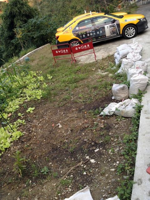

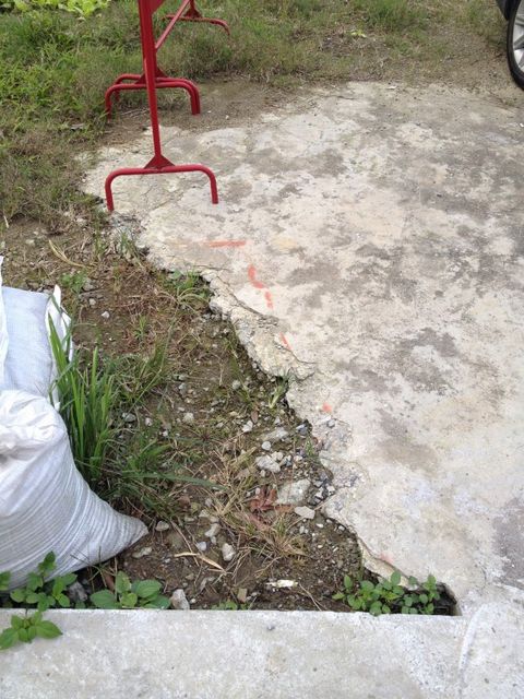

很小的一塊平地,約16公尺長、6公尺寬。這小塊平地曾舖過水泥,約三分之二面積的水泥已脫落,因此拿來種東西了,但還剩三分之一的地水泥(約十公分厚)還是輓菕G
這小片水泥地不打掉,只是被路人免費停車,因此打算將這小塊水泥地(約6公尺長、6公尺寬)打掉,順便將整片地的土翻一翻,整地種植物。我猜半天就搞定了。
以下照片中兩輛計程車停著的位置就是殘存的水泥地面,要打穿的地方:
地點是在木柵後面山上,馬路可以到的山坡旁。
想請教是不是用最輕量級的怪手就夠了?這樣的怪手叫什麼型號或名稱?
(如果有木柵那一帶適合的廠商可順便推薦的話也歡迎。)
謝謝!

16公尺長、6公尺寬 的地 ~ 用 鋤頭 就可以 搞定 ~ 用怪手 大材小用 !!
小塊水泥地(約6公尺長、6公尺寬 ) 用 十字鎬  電動鎚 ~  就 綽綽有餘 !!
最主要 用人力 免申請 免麻煩 ~~

最小怪手用1小時應該就足夠,最好是小型的,師傅用自己車載怪手的,順便用此車把水泥塊載離找地方堆積。
也可以用橇棒,鐵鎚,鑿子等用自己手力解決,橇棒是主要破壞工具。
至於挖菜園目前用二指耙鋤,加一般鋤頭就可以了。种多少挖多少慢慢來。

你應該是先看附近有沒有怪手…
不然不管大台小台也都還要一筆板車費…

看地區啦,我們這裡叫45都是自己載過來的...甚至有人是開鐵牛車載過來的...半天3k。重點是人家願不願意順便清運啦,通常載小怪手的卡車都可以載砂石。
租一支PH61一兩個小時那片水泥地就搞定了,麻煩的是清運。

找切割機(切割馬路的那種)切成一塊一塊的,拿來廢物利用一下,鋪在路邊當路緣石,或是拿來圍菜股也不錯.

找rd比較快
半天不到解決

有110v的電用丫頭打沒有買一支10磅的鐵鎚打很快的

拿支大鐵槌(約一米長柄的那種)試看看敲不敲的裂,再拿支實心沖一點一點擊破。
