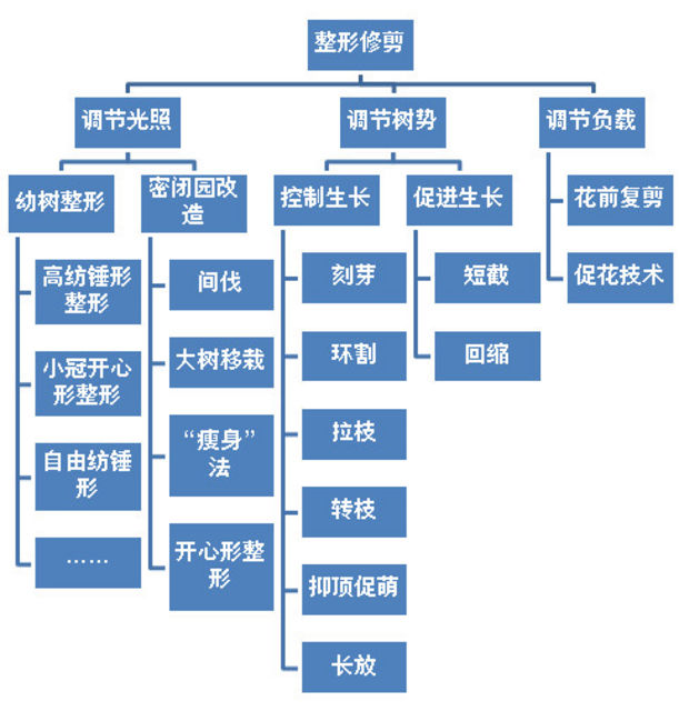

月份:元月(小寒、大寒)
物候期:休眠
農事要點:整形修剪
元月份已經進入嚴冬,蘋果樹處於休眠期。(我家葉子還綠綠,沒掉呢)本月的工作重點是整形與修剪,時間以12月至來年2月上中旬為佳。

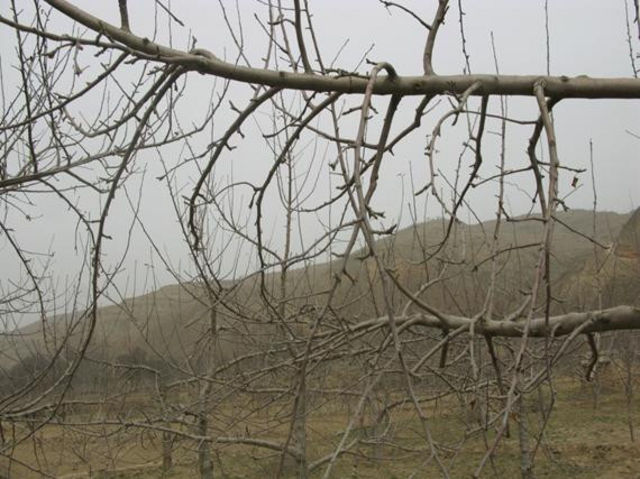

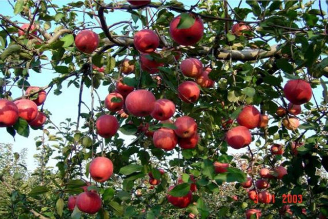

 樓主| 發表於 2014-1-9 10:21:07 | 顯示全部樓層

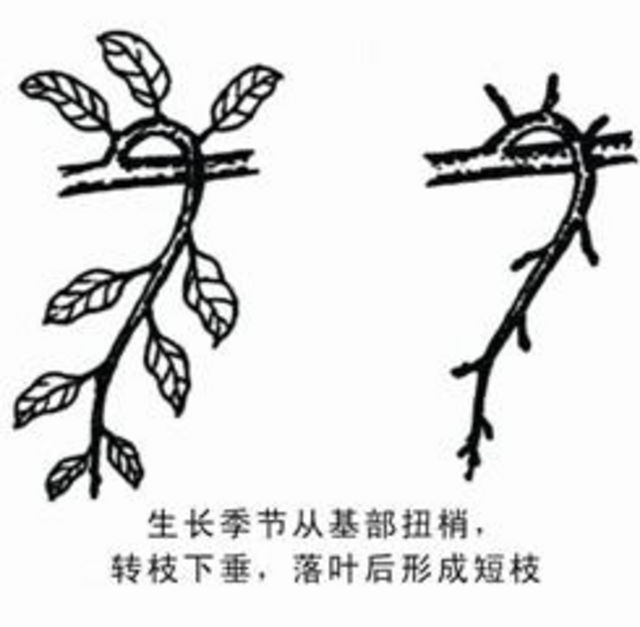

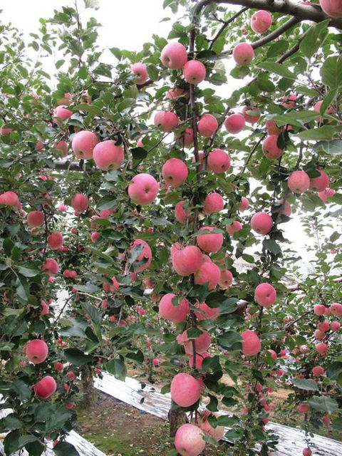

下垂式長軸結果枝組
我想我不要想太多,能結幾顆就好,不求結實累累,看官請注意樹枝扭轉方向,對於蘋果樹扭枝,去芽,修剪,割環是非常重要,對產生花芽是有幫忙的

phl001 發表於 2014-1-9 10:21
下垂式長軸結果枝組
看了圖真是羨慕!
偶的青蘋果/黃頻果/熱帶蘋果,這三棵買來時都已結果,地植了三年,
掛了兩棵,只剩一棵,到現在一個蘋果都沒吃到

 樓主| 發表於 2014-1-9 10:54:32 | 顯示全部樓層
setlinso:貌似只見折枝未見扭枝
人家手賤的時段,是在5~6月做的事, 現在只貼一月,還要等很久

發表於 2014-1-9 11:04:04 | 顯示全部樓層
phl001 發表於 2014-1-9 10:54
setlinso:貌似只見折枝未見扭枝
誤會誤會..我一直認為這是折枝不是扭枝.

 樓主| 發表於 2014-1-9 15:14:52 | 顯示全部樓層
本帖最後由 phl001 於 2014-1-9 15:23 編輯
setlinso 發表於 2014-1-9 11:04
我們先拉枝好了, 要跟的,就先拉枝至跟主幹成90度或少於90度, 拉不動,請慢慢來, 半個月來一點,半個月來一點,就會有90度了
捨得的話,剪短徙長枝帶扭枝至適當的位子, 修剪掉弱枝

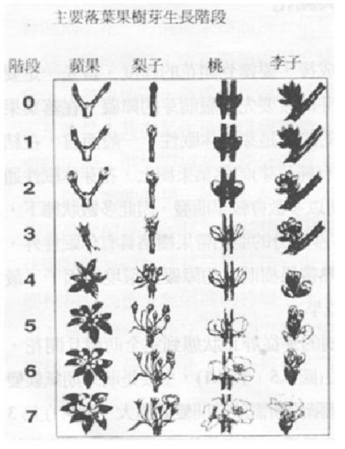

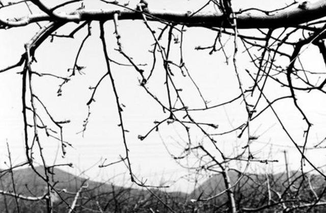

本帖最後由 phl001 於 2014-1-9 18:01 編輯

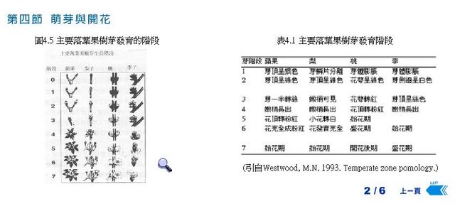

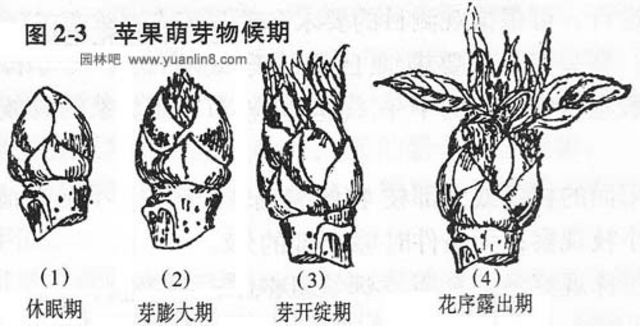

講到剪枝, 那就講一下,什麼是葉芽,什麼是花芽, 隨便剪,剪到花都沒了
那位專家跳出來講一下啦
桃的花芽都長在當年枝上, 前一年的枝就可以依樹型剪枝, 喂)))在講蘋果啦, 說到桃子去,回題呀
蘋果樹栽培技術 蘋果也是一種對土壤適應性較強的高產果樹。一般山岡薄地、河灘沙荒和輕度鹽堿地,經過適當改良后,都可進行成片栽培 生長結果習性和對環境條件的要求 1.生長結果習性 蘋果根系無自然休眠期,成年樹一年內有2~3次生長高峰,依光合產物分配、地上部器官形成速率及土溫、水分等外界環境而轉移。根系第一次生長在萌芽前開始,至開花和新梢旺盛生長時轉入低潮;新梢近停長時,根系生長出現第二次高峰,數量多但生長時間短;第三次生長高峰在秋稍停長和果實采收前后,由于淮北地區秋季較長,故根系這次生長的持續時間較長,生長量也大,是樹體積累貯藏營養的良好時機。此外,上、下層根系受土溫的影響而有交替生長的現象。 蘋果的枝條分生長枝和結果枝兩類。生長枝依其長度又有長枝、中枝、短枝和葉叢枝幾種。不同類型的枝條,其停止生長的早晚和積貯養分的能力不同。葉叢枝和短枝~般在萌芽展葉后3~4周即停止生長,養分積累早,且很少外運。中、長枝停止生長較晚,有時不能形成項芽。它們的同化養分制造較多,外運量也大,是樹體(包括根系)貯藏營養的主要來源。所以,同一株樹上要有不同數量和比例的長、中、短枝相配合、蘋果新梢常表現有明顯的二次生長的特性,長枝可分為春梢和秋梢兩部分。與北方蘋果產區相比,新梢生長量大和秋梢比例大,是淮北地區蘋果枝條生長方面的兩個特點。幼樹容易表現旺長。 不同的蘋果品種,其萌芽率、成枝力和頂端優勢性均存有差異,從而影響到整個樹冠的干性、層性和樹形方面的差異,也影響到始果期的早晚。 結果枝依其長度和花芽著生的位置,可分成長果枝(>15厘米)、中果枝(5厘米~15厘米)、短果枝(<5厘米)及腋花芽枝四類。花芽為混合芽,開放后能抽生結果新梢,并在其頂端開花結果。因結果新梢極短,且著果后膨大形成果臺,故其結果枝實際上為結果母枝。多數蘋果品種以短果枝結果為主,有些品種在幼樹期和初果期長、中果枝和腋花芽枝均占有一定的比例,是幼樹能早期結果的~種表現。隨樹齡增長,各類結果枝的比例會產生變化,逐步過渡到以短果枝結果為主。 某些品種早在2000多年前就已經出現。蘋果樹需要一定時期的休眠,在冬季明顯的地區(一般在南、北緯30至60度之間)生長良好。再向北則由于冬季太冷以及生長期短,栽培受到限制。 種植蘋果需要選擇排水良好的土壤,肥力不足時需要施肥。起伏不平的小丘頂部或山坡最適合種蘋果,因為在這種地形上,霜凍的春夜,較冷較重的空氣會向下流入山谷,而不會停留在坡上使蘋果花和嫩果凍壞。我們見到的蘋果樹都是經過嫁接的。砧木通常為約18個月的耐寒苗圃實生苗,嫁接后1至2年移植到果園中。6至8年后方有相當的產量。這期間,人們要對它進行修剪整枝,以使主枝分布合理,避免分枝生長過長過細,以免結果時壓斷樹枝。晚夏成熟的品種一般不宜貯藏,晚秋成熟的品種精心保管可貯藏達一年之久。
