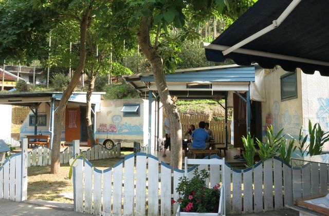

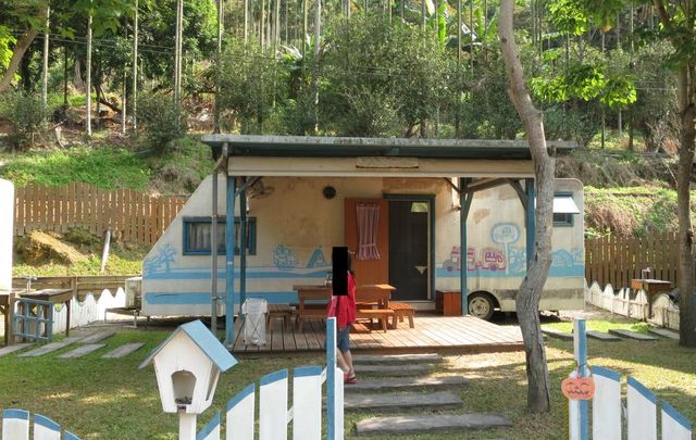

發表於 2014-1-9 11:20:38 | 顯示全部樓層
本帖最後由 sdisuper 於 2014-1-9 12:28 編輯
只要在貨櫃屋下方裝4個假輪胎,可移動的真輪胎更好,這樣就可以躲過法規了,
你可到三峽皇后鎮參觀,它們就是搭酷似露營車的木屋在經營旅館的
酷似露營車的木屋
大家可以參考學習
