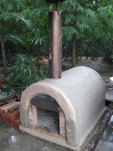

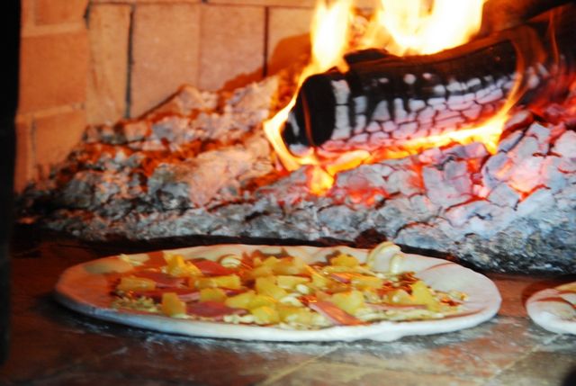

麵包窯和pizza窯其實是差異很大的關係
溫度差異~
麵包窯約200度
pizza窯350度
操作程序差異~
麵包窯要製作麵團控制發酵程序後(約3.5hr)才可送入麵包窯
pizza窯~只要麵糰基本發酵完成瞻W食材及起士絲((約10分鐘)送入pizza窯就ok
木碳操作差異~
麵包窯~烤麵包前木碳要完全鏟出碳灰清乾淨靠麵包窯璧體餘溫烘烤食材
pizza窯~木碳可在pizza窯內持續燃燒不需清碳化物即可烘烤pizza
窯體型狀差異~
麵包窯~一般羅馬黑窯是長方體型
pizza窯~一般為圓拱型狀
總結~
麵包窯&pizza窯操作難度及控制時間上差異很大
所以到處都看得到pizza窯瞻W食材及起士絲送入pizza窯就ok
反而麵包窯像隻難以駕馭的野獸
所以以行動車輛賺錢當然是pizza窯勝出
上述為個人經驗僅供參考~
