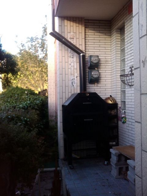

  今天又賣出一組,爐主也是希望能安裝在室內,也問我要多少錢可以改裝, 我想不等大陸廠家開發了,台灣人又不是比較笨,自己改裝,當下想到一位朋友可以搞定,馬上去找他,忙了一下午使用304不繡鋼,花了1500元,改裝成央A 先po給你看

煙囪應該拉高一點才對,免的煙飄進二樓。

如果要安裝在室內,那麼煙囪上的蓋子空隙不能太大,另外,外部轉角的部分要用 T 型的接頭,下方做排水孔,可以預防積水,或是雨水流進爐子。

那個只是模擬穿出牆壁而已,若真要燒柴最好挑屋後沒有窗部分,或者拉長煙囪到屋頂

如果T型的接頭下,直接釘個洞讓潑入的水滴出可以嗎?
