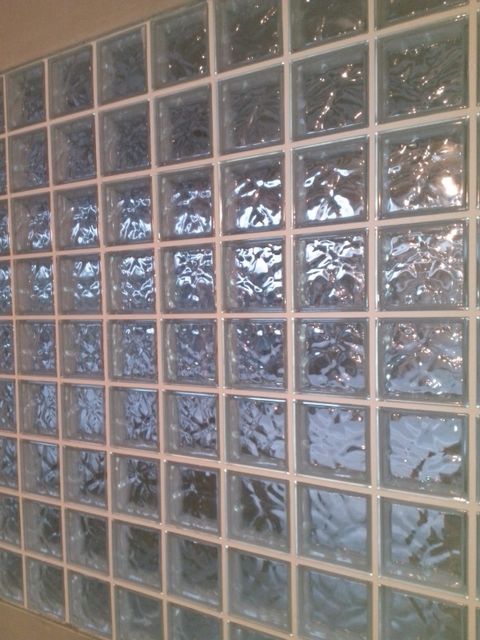

有這東西專用填縫劑嗎??
最近...,用調和白水泥填縫,結果怎麼敷都會有裂紋^^"
有沒有大師進來指教一下,感恩...

發表於 2014-1-25 20:30:52 | 顯示全部樓層
已我的經驗先用水泥固定,最後以系力康來修飾及加強穩固

 樓主| 發表於 2014-1-25 20:44:46 | 顯示全部樓層
野孩子農夫 發表於 2014-1-25 20:30
這玻璃磚是用純白水泥砌成,勾縫用調和白水泥,凝結後細紋顯現^^",想說應有專用填縫劑

發表於 2014-1-25 21:08:41 | 顯示全部樓層
一般滿少見整片玻璃磚外牆的
據說妥善率偏低喔!!
而且真正固定的是裡面的水泥
填縫用的矽膠應該不影響結構才對

 樓主| 發表於 2014-1-25 21:17:26 | 顯示全部樓層
Way 發表於 2014-1-25 21:08
一般滿少見整片玻璃磚外牆的
據說妥善率偏低喔!!
是喔
難怪越來越少見了^^"
固定的是水泥,只是有些地方會有不足,不用矽膠是怕會影響強度,無法耐受颱風季的東部強風

發表於 2014-2-24 22:58:42 | 顯示全部樓層
玻璃磚..............一般來說,施工方法如同空心磚,還是要有固定的鋼筋才是........這樣大面積狀態下強度才會足夠!

發表於 2014-2-25 07:02:17 | 顯示全部樓層
玻璃磚不好玩,大面積更不好玩...不耐震。順便請教:如果幾塊有裂縫時該如何處理?

 樓主| 發表於 2014-2-25 17:37:35 | 顯示全部樓層
yellow1 發表於 2014-2-24 22:58
玻璃磚..............一般來說,施工方法如同空心磚,還是要有固定的鋼筋才是........這樣大面積狀態下強度 ...
這片玻璃磚不到4m²屬小面積,只用8番鐵線+純白水泥灌滿

 樓主| 發表於 2014-2-25 17:40:48 | 顯示全部樓層
smhu 發表於 2014-2-25 07:02
更換幾塊,可以用砂輪機雙面刻,問題不大,如果有花紋的想找一樣的可能會有困難

發表於 2014-2-25 18:11:27 | 顯示全部樓層
廣ㄟ 發表於 2014-2-25 17:40
現在只希望暴風雨時不要外頭刮大雨,裡頭有小溪就不錯囉...
