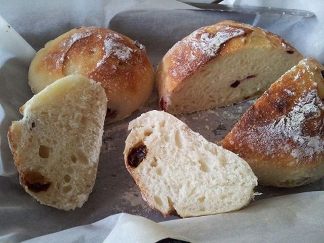

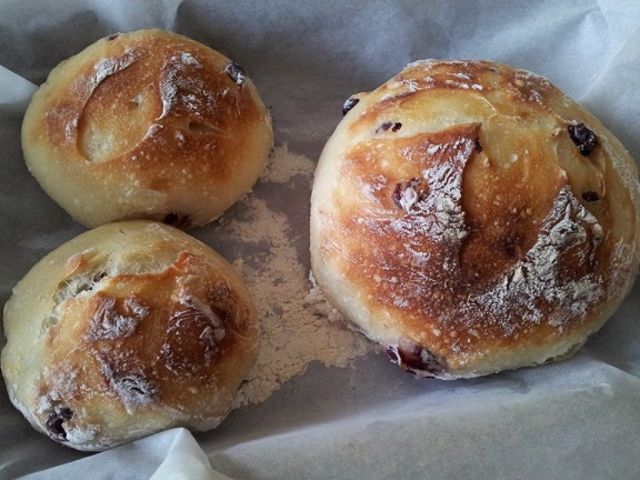

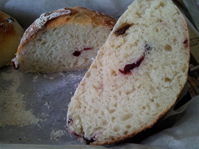

最近玩麵粉玩的開心,朋友分享了一款免揉的歐式麵包,網路上有配方和做法,我將份量減少了些(怕失敗),第一次試作失敗,回頭檢討步驟後,第二次真的很成央A也很好吃!有興趣的朋友不妨試試。
材料:   中筯麵粉300g
            溫水240g
            酵母粉2-3g
            鹽2-3g
作法真的超簡單~
1.把所有的材料放入容器內拌勻
2.誘W誘l後在室溫發酵一個晚上
3.手沾一些手粉(因為麵團很黏)將麵團分割成需要的大小(整理台上也要先放些手粉,以防沾黏,我是直接將手粉放在烤培紙)
4.稍加整形後,最後發酵40分鐘
5.烤箱預熱攝氏230度
6.烤箱內底盤放水(水要多),烤的時候要注意上火的溫度,可以預熱後,先關上火,等烤了20分鐘後再開。
7.烤的時間為35分鐘。
8.出爐後,要記得移出放涼,不然底部反潮,會使口感變差。
以上~最最要注意的是烤箱的水如果乾掉,表皮很快就會焦掉。

如能用有旋風之烤爐,顏色會均勻些
