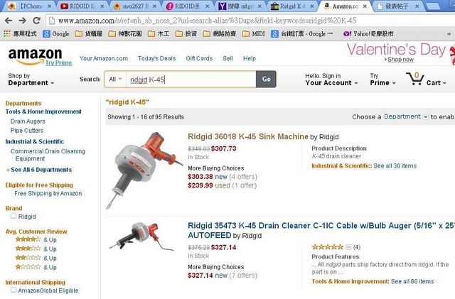

上網看到Ridgid K-45通管機似乎很不錯。但露天最低價要29800元。

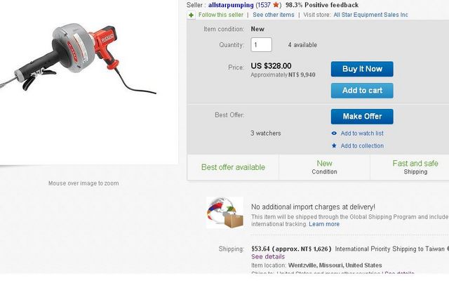

到ebay 及 Amazon看看,才發現相同的產品,只要300-330美金左右,就算加上運費也挺划算。
1. 請問有前輩用過這種通管機嗎?或是有其他建議機種?
2. 從ebay或Amazon購物有沒有什麼要注意的事項?運費會和網頁上寫的一樣嗎?還是會突然提高?
謝謝!

ebay 或 amazon 我都玩過, 通常運費佔很大的比例, 不過運費都有一定的標準, 不會任意調整; 其實版大提到的玩具, 小弟用過手動的, 結論是 "沒用", 你永遠不知到樓上會以甚麼東西來堵住水管, 我曾見過小孩的玩具掉入馬桶, 各種方法都試過了, 專業通管人士也投降, 最後請出30%鹽酸, 以暴力解決, 所以, 改管線會是一勞永逸的方法, 至少不用承擔他人的不小心或是蓄意.
