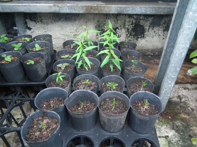

發表於 2014-2-12 14:18:13 | 顯示全部樓層
本帖最後由 phl001 於 2014-2-12 20:00 編輯
經過幾年了,每年都有桃砧可玩,有閒培種桃砧,提供個人的玩法
1,到市場去買最快,一株25~40元
2,自己培種
2.1 自己吃完的桃子,種子留下來,找個花盆全把它埋起來,讓它受日月精華,開春後自然出,頭
2.2自己吃完的桃子,種子留下來,把果肉洗乾淨, 放在冷藏, 冬天到了,就可以拿出來播種了
2.3自己吃完的桃子,種子留下來,把果肉洗乾淨, 放在冷藏3個月,就可以拿出來播種了,剛好踫到夏天屁股,種的活,但隔年要嫁接的粗度,就要看你給不給吃飯了
2.4自己吃完的桃子,種子留下來,直接利用破殼法,短短的時間,就出芽,但剛好踫到夏天,要好好照顧, 如果活的了,隔年就可以嫁接了
2.3 已移至田裡種
102/2/12照
高一點的是2.2
剛出來的是2.1
參與人數 3威望 +24 收起 理由
文川 + 8 太棒了!
ASO + 8 太棒了!自己也來試試孵孵看
