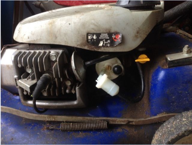

這台手推式割草機老雖老,還蠻好用的!
不過,因為加油孔沒有過濾網,化油器經常因雜物堵塞油針而漏油,
農機行老闆大牛,提供一勞永逸的辦法,加裝一個濾杯,酌收200元!
開心啊!以後不用再煩惱油針堵塞了!

加油孔過濾網被拆掉了吧﹖
話説前兩次用中耕機時,
奇怪…加油孔怎會滲油出來﹖
以前不會呀…
找空檢查一下,
油蓋打開,濾網咧﹖明明該有濾網的位子不見濾網,
有人會專偷濾網﹖
再往油箱裏查看許久才看到濾網在裏面漂呀漂…
趕緊找東西來打撈,
加油孔有濾網比較不會滲油出來喔﹗

VICTA二行程割草機汽油開關本身就有過濾功能
(請看桶內有金屬過濾棒)
所以汽油加油口 並無加裝濾網設計
大牛老闆有用心喔 加裝一定更好!

二位都是行家,看一眼就知道是Victa,
油箱蓋的濾網,早就不見了!
