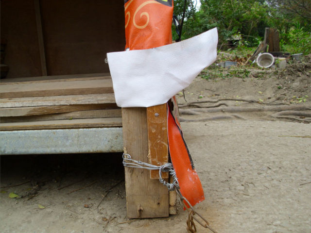

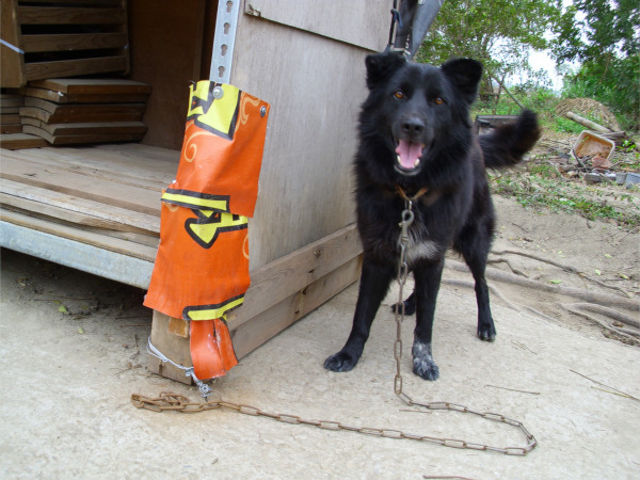

我家阿兩和牠的狗房..
狗房腳是鍍鋅角鐵..為免牠抬腳尿尿快速繡蝕..
特地加工一下..供朋友們參考!

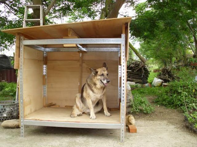

狗狗鋼構屋!
動作快的組合..
如果材料足夠..
一天可製作好幾棟!
免螺絲鍍鋅角鋼+木板+木材+回收沒開洞廣告帆布
還可以加輪子

剛從DIY資材室那帖跑到這裡來搜尋
這萬用角鋼的確是好東西
配合創意,應用無限呀
不過要對抗颱風蓋資材室的話,要先穩固根基
我的想法是埋個0.5~1m到土裡,才比較穩

Raptor 發表於 2014-5-7 23:41
剛從DIY資材室那帖跑到這裡來搜尋
這萬用角鋼的確是好東西
這個狗屋看來單薄..
然而重量相當相當可觀..
幾次颱風都安然無恙..
如果能用個簡單的樁子..
或埋像是水泥地牛之類幫助固定..
或是拉錨定..
都滿容易而有實用價值..
如要真的能容許人在裡面活動..
也不是不可能..
總之優點是在於:快速..經濟..耐用..
