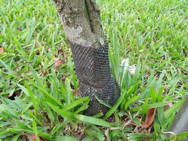

發表於 2014-2-17 21:28:40 | 顯示全部樓層
綠色農網 多包幾層
應該就好了
或者拿樹枝繞樹幹離十公分釘一釘
綠網子圍一層..

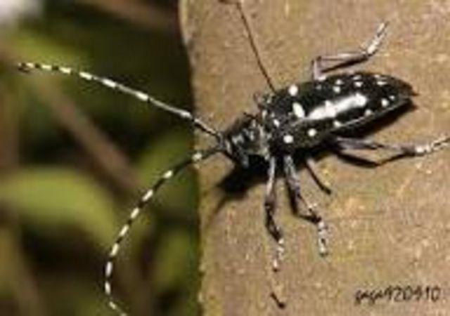

 樓主| 發表於 2014-2-18 12:16:07 | 顯示全部樓層
感謝大大指導;
天牛不會飛嗎?何時最猖獗呢?
說真的、我還沒看過星天牛長得什麼模樣,只有看到樹幹上新鮮的鑽洞孔

發表於 2014-2-18 15:30:35 | 顯示全部樓層
穿著網襪的樹,防制星天牛的危害。星天牛的危害都是從離地2尺內的樹幹鑽入築巢,啃食木質部使樹體乾活A在這個區域內架設鐵絲網,可防星天牛破壞,常用於一些天牛喜好的樹種。

發表於 2014-2-18 16:52:41 | 顯示全部樓層
本帖最後由 larchi 於 2014-2-18 17:07 編輯
bob1223 發表於 2014-2-18 16:44
請問larchi 大大~
可以多多po些資料,介紹鐵絲網之種種嗎?
真期待有效防治可惡的星天牛。
我也是網路上找看來實用的,不過我想去b&q或網路上買現成紗窗用的白鐵網圍一圈應該花不了多少錢(值得花)。以一棵直徑20公分的樹來算用3.5呎寬的(可圍到100公分高)20目不鏽鋼網圍一圈約需兩呎多一點(2×3.14×10約63公分),用掉2呎半約150元左右,就可讓天牛媽媽咬到牙齒掉光光,生不了蛋蛋 !

發表於 2014-2-18 18:50:26 | 顯示全部樓層
我上週六去伍佰戶農場, 看到他們使用的方法是用絲襪由最底部的樹根往上纏繞約15~20公分左右, 因為絲襪有彈性如果樹徑變大也不影響生長, 另外因為天牛的腳有勾勾, 走在絲襪上時會被勾住; 他們用這個方法就沒再有天牛鑽洞了, 可以試驗看看
