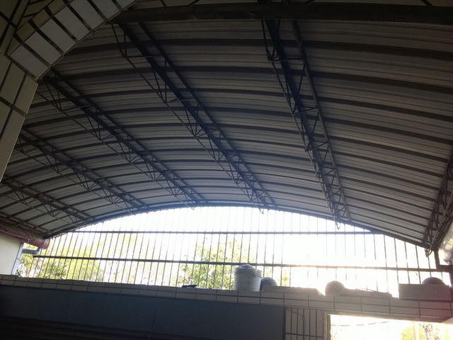

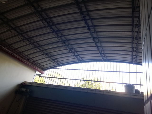

我家一樓是車庫,想把屋頂部份改PC板採光,想種菜,請問這樣想法有沒有要注意的
一樓沒密避,換一半採光,夏天應該還是會很熱,再加黑網摭烈陽
這樣會不會花很多錢???沒什麼貍餐r

如果沒記錯
白膜玻璃具有隔熱效果

這樣露水吃的到嗎?

菜種在外面就好了!沒必要為了種菜花這麼多錢改裝...
你種的菜的利潤,或省下來的菜錢,可能還不夠改裝費用。

黑網隔熱
本帖最後由 gee 於 2014-2-20 03:06 編輯
PC板下的黑網,只有阻光,輻射熱還是會積蓄在棚內。
黑網要在棚外才有阻斷輻射熱的效果。
如果要適合種菜,屋頂板直接掀掉,要拉活動黑網隔熱也OK!
