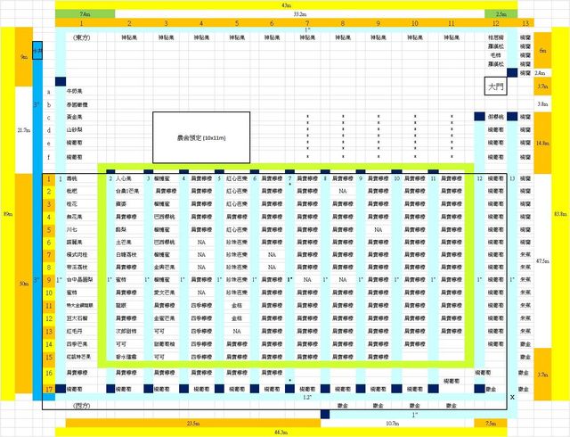

如題:
最近配1"PVC 硬管在果樹邊,計畫鑽2-3小孔給灌溉,不知鑽在何處?
正上方(0度):噴向上方,側面(90度):噴果樹幹,下方(135度):噴果樹頭;
不知可否有此經驗的達人,提供鑽孔方式?
*之前使用噴水帶,出水量太大,以致無法全區同時供水,這樣也無法定時控制!
上述PVC硬管方式有機會可以定時控制灌溉。

 樓主| 發表於 2014-2-23 08:55:59 | 顯示全部樓層
wandervoge 發表於 2014-2-23 06:28
那麼多,1"不夠吧﹖
塞孔就夠你搞的了
約200棵果樹,如鑽3個孔,才600孔,比較起噴水帶好多了。
至於塞孔就考慮鑽孔位置及大小及尾端水開関定期打開清潔,
先會試鑽最小孔看看,位置就0/90/135度的角度,是要費一些時間,先從左右兩排果樹試起。

 樓主| 發表於 2014-2-23 12:00:13 | 顯示全部樓層
rdmigo 發表於 2014-2-23 11:43
不是吧....
塞住是因為  管內水的汙垢 硬水 流動久了 會黏附..內管壁..
PVC尾端都設開関,可以不定期打開清潔管中可能的雜物,
當然也可以裝過濾器在水源端,至於顔色是可以漆成黑色。

 樓主| 發表於 2014-2-23 13:11:52 | 顯示全部樓層
rdmigo 發表於 2014-2-23 12:49
我說的是...水流動久了以後...會有水垢..後...
會滋生維生物與青苔的代謝物....
這些都是考慮的因素,先試1-2孔,前端/尾端的噴水情況,
先鑽135度及0度的鑽孔,用最小尺寸的鑽孔,再遂步放大區域。
