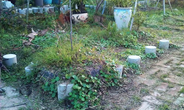

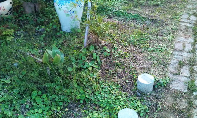

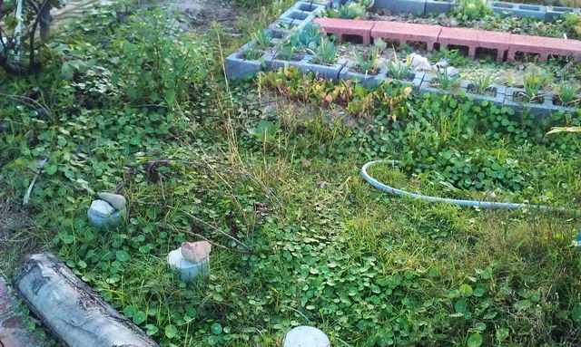

很多人有被銅錢草困擾的經驗,不知是如何處理的,最近半年都在清除,每次除完後又再長出..
尤期是不小心入侵到台北草的區域,爬文提到用草霸王(選擇性闊葉除草劑)可以清除,連原本
堅持不用藥的我也破例買回來噴,但其實效果並不好,後來才知到草霸王是接觸型的,
地下走莖根本無法清除,除非使用像年年春,但毒性很強而且連台北草一起掛掉,有點為難,
是否還有其它方法可以保存台北草又可以澈底清除銅錢草..
前區種菜區已經完全被攻陷
後面的台北草區也開始出現銅錢草,速度飛快
徵詢有經驗網友給些意見.......

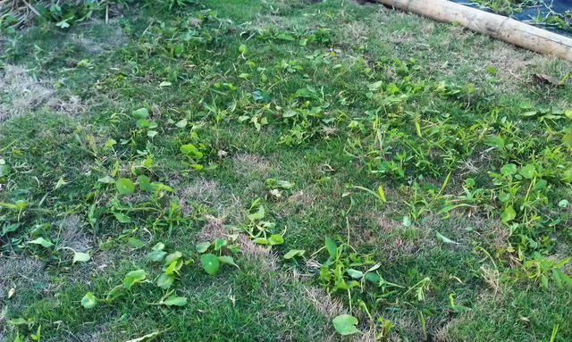

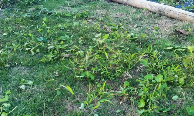

發表於 2014-2-24 16:51:13 | 顯示全部樓層
本帖最後由 eastern 於 2014-2-24 22:05 編輯
林行悅 發表於 2014-2-24 15:27
本來考慮最近要買銅錢草來種,以便壓制田裡其他草種的長勢,
因為田裡有禾本科雜草會長得半人高,又會整叢 ...
銅錢草如果漫延成一片是可以壓制田裡其他草種的長勢,但是芒草除外!
我們田裡的一塊溼地就是被長得滿滿的,那天看不順眼就給它用割草機剃一剃...
應該不用買來種吧! 許多大大田裡除都除不盡...分享就有啦!
越冬後蔓花生已經快要被銅錢草掩蓋了...
