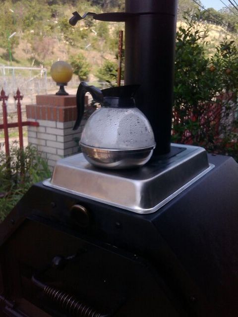

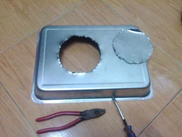

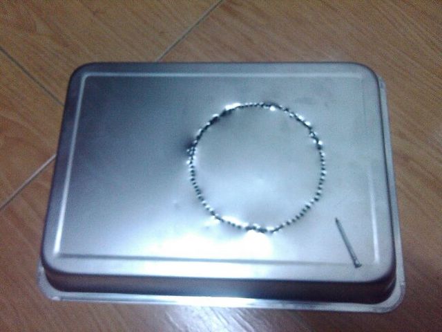

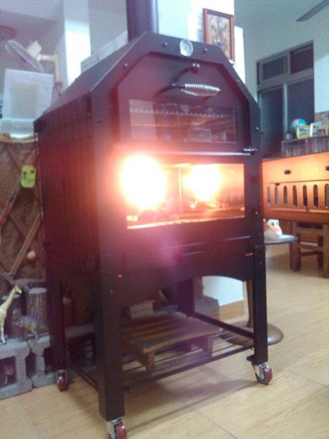

網友訂購行動窯,希望用在室內當壁爐外,還能在爐頂煮咖啡,可是由於行動爐是雙層的板金,夾層有隔熱纖維,導致熱傳導出來熱能不多,所以爐頂溫度不足以煮熟咖啡。 我轞於此我嚐試在煙囪旁挖個洞,導熱到鋼杯上煮咖啡,結果失敗,
這幾天又事實驗他方法,先買一個鐵擠L,用鋼釘定成一個圈圈,再用起子和拔出不要的板金,形成一個洞,然後放在行動爐上面,放上煙囪還有水,看看是否能煮沸一壺水,燒了好久爐內溫度都可以烤熟一隻雞,爐頂還是煮不沸騰。 所以事實證明此法失敗。

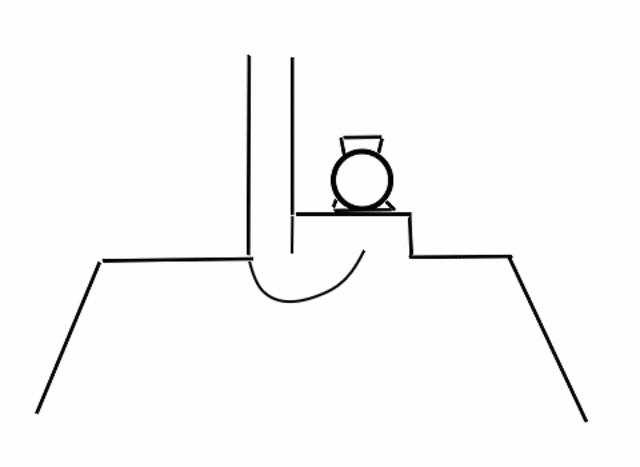

4w:

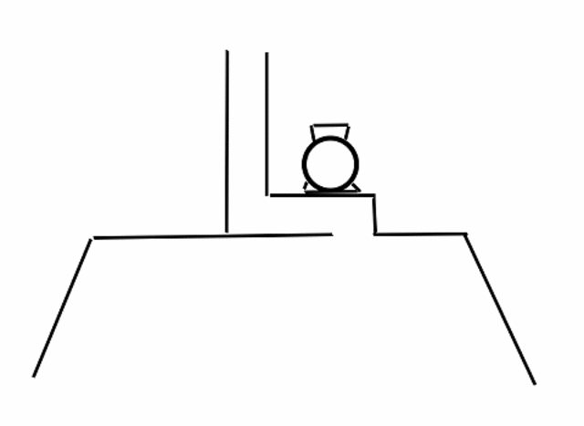

    你的方式錯誤  請將平台轉180度 煙囪後移 取煙囪高溫 讓高溫經過平台加熱   試試看 應該會成功 加油

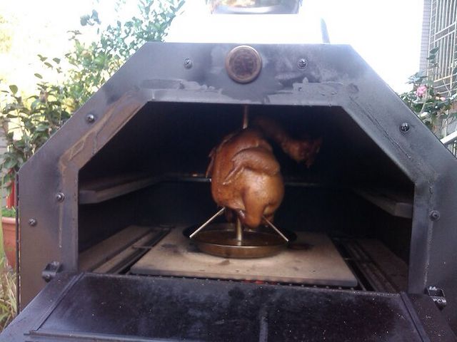

一定要在爐頂嗎?
爐內白色的板子不是還有空間可以擺上一壺
倒是建議把前方鐵板改成玻璃板
在烤的過程中還可以先體驗烘烤食物的視覺享受

發表於 2014-2-24 08:48:21 | 顯示全部樓層
4w:更正   應該是 平台與煙囪後移 頡取煙囪高溫 先讓高溫加熱平台 再經過煙囪排出

本帖最後由 FlyNews 於 2014-2-24 10:21 編輯
開孔給煙囟的鐵擠L,煙囟孔的下方(窯頂的孔)必須誚?
讓熱氣拐個彎經過鐵擠L沒開孔的地方。要不然,熱就直接衝出煙囟了!
但這樣效果多少也難說? 就算可以煮咖啡,也代表烤雞用的熱散失不少,可能讓烤雞溫度不平均。
若要讓熱更集中,甚至要拐更大的彎,但咖啡煮得愈快,也代表烤雞溫度愈少
另外,烤雞大多是用200-250度,烤個0.5-2hr,火太大可能會烤焦,
但這樣的火候恐怕只夠給咖啡保溫,沒法把水煮滾。
一般天然氣瓦斯藍色火焰是632 °C,煮開水是焦中火力在鍋底,並不是隔那麼遠加熱。
還有個方法,用熱導管從烤雞板子下方直接把熱導出來,水才會熱得快,但成本較高...

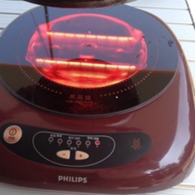

.這電晶爐是鹵素燈管加熱...上面平台是耐高溫玻璃...火力強弱有5段控制...使用平底鍋...開水..咖啡..一下就滾了....
我的意思是...
爐體上方平台下面的隔熱材料...挖除需要的大小....
上面平台挖除隔熱材料區塊的鐵板..應該溫度會超高的吧......
這樣那區塊的鐵板就很好使用了...(不要挖洞..用平底鍋具)...

 樓主| 發表於 2014-2-24 19:24:47 | 顯示全部樓層
lkksm 發表於 2014-2-24 08:21
4w:
    你的方式錯誤  請將平台轉180度 煙囪後移 取煙囪高溫 讓高溫經過平台加熱   試試看 應該會成功 加 ...
您的意思是說煙囪位置要比ˋ不銹鋼盤子低嗎?  如果有空歡迎3月八日到明德水庫指教 http://2home.com.tw/bbs/forum.ph ... p;extra=&page=1

大地彩妝師 發表於 2014-2-24 08:44
一定要在爐頂嗎?
爐內白色的板子不是還有空間可以瞻W一壺
倒是建議把前方鐵板改成玻璃板
爐子內部溫度200-300度,如果咖啡壺手把是塑膠的會溶解, 這烤箱門本來有透明玻璃,可以看到裡面食物,後來被燻黑你才以為是鐵板。
