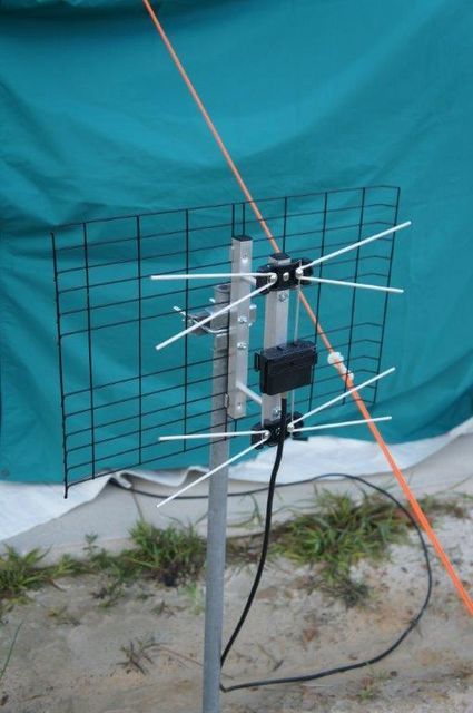

請問...我使用中華電訊手機門號...
在2HOME手機收訊...通話品質差...3G上網就更弱了......
1...請問各位前輩...什麼是最佳的解決方法?
.....或須要購買何種硬體設備?
數位電視收訊也不好...新買了一個魚骨天線約800元.....現在數位電視收看品質粉棒了...
2...請問可以利用此電視魚骨天線來改善...手機的通話+上網...品質嗎???

數位電視我以前也是訊號很糟...斷斷續續的...
買了下面這個魚骨天線..就OK了...加5米的5C訊號線約900元...
手機收訊大概要買微型機地台.或強波器來裝...大概3~4000元吧...那位朋友有用過較好的產品???就分享一下吧...
.不知有沒有其他方法...或是能否利用魚骨天線來加強收訊...
