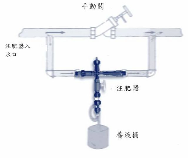

如題,有買過或用過的經驗?據說不用外在的動力,利用虹吸現象。

 文氏注肥器利用虹吸原理,將液肥透過灌溉系統,注入樹根讓果樹吸收。

有找到廠商下週會寄2"注肥器(1800L/hr), 再看看如何裝置及使用。
可以配合鑽孔噴灌系統來施有機液肥。

唉...台灣真的是越來越回去了,我在七年前就搞過這系統了,那時菜籃推廣的理由是說可以用最簡約的設備達到透過灌溉系統同時施肥的目的,沒想到近幾年農改場也來搞這一套...現在成品一大堆,買回來後加PVC管黏一黏就可以使用了,但重點是好用嗎?

以前多次看到農改場用過,只是覺得這樣可以嗎?
因當時還沒有需求,現在如鑽孔噴灌可行,使用液肥機會變大,
為了讓壓力差變大一些,以利吸肥速度,所以選擇大尺寸2",每小時1800L (每分鐘30L),
一桶稀釋過的液態肥600L, 20分鐘即可完成,包括噴灌希望30分鐘內完成,
至於實際結果,還有待拿到注肥器來驗證?

這樣的思考模式覺得有點怪怪的,基本上應該是一棵植物每年需要的總養分量×植物數量÷每年施肥的次數=每次應該補充的肥料量。
再來是檢查溶入的肥料百分比=每分鐘流入的肥料量(流量÷液肥原液稀釋倍數)÷每分鐘水的流量。這個值應該要低於300分之1。

可能寫的不清楚,600L的稀釋液可能原液只有1-2L,
至少多久施肥一次,還有待計算。

如果原液只有1~2L,然後又是有機的,稀釋成600L的話,那麼就不用考慮什麼注肥器了...直接用抽水機抽來噴掉就行了。以有機物發酵得到的萃取液裡頭含氮量不會超過5%,直接灌就可以了...

主要問題是如何將液肥打入3"PVC硬管中,
又不使用任何外在動力,只好使用幾仟元的簡易注肥器。
