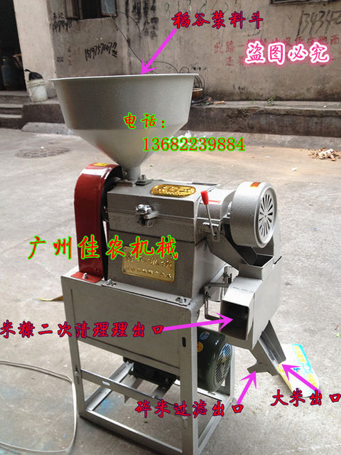

發表於 2014-3-2 15:52:25 | 顯示全部樓層
本帖最後由 abelchen 於 2014-3-2 16:03 編輯
alex.chen 發表於 2014-3-2 15:27
目前有越來越多鄰居開始朝有機稻方向努力,想說一次購足一季的稻?聽說膜l存放條件較簡單),需要時再如Vi ...
我就是這麼想的, 心動不如馬上行動. 這台是我半年前淘回來的. 還不錯用. 不含馬達運回再另配台灣馬達跟皮帶&輪&電控. ntd 1萬上下.
為了吃到自己碾的米, 我已跟農夫買過1季稻膠A委託別人代碾順便學奶? 全程操作順利後希望能把2home有名的青蛙米全數收購. 目前還得克服烘乾濕蔽熊{序.
