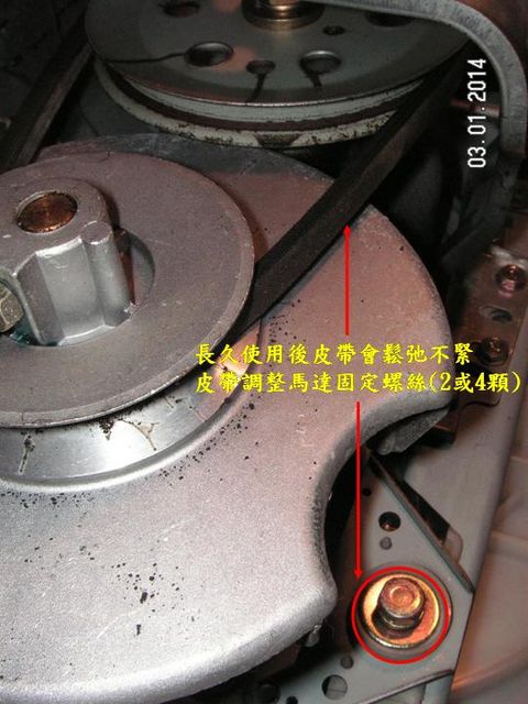

大姊的洗衣機脫水晃動水脫不乾
找廠商檢修要換軸心4500划不來換新機
搬舊機要資源回收時被我攔下來救看看
果然是皮帶驅動的洗衣機長久使用後皮帶會鬆弛不緊
,造成皮帶打滑磨損洗衣脫水無力晃動,調整後就正常了
如果不調整長期不正常使用下會提早損壞就真的要換軸心
使用3年以上或使用頻繁的皮帶都需要檢查調整
會diy的應該半小時內可以完工
皮帶調整馬達固定螺絲(2或4顆)
皮帶正常至少是繃緊成一直線
一般指壓可壓下有0.5公分的彈性(參考新機的皮帶彈性)

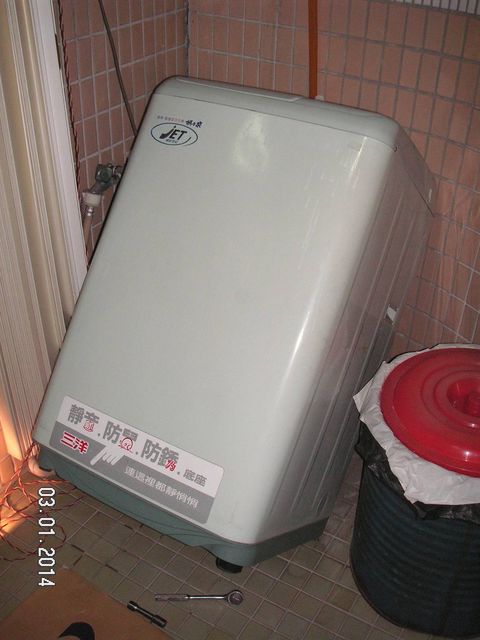

靠牆傾倒露出機底就可以施工調整
