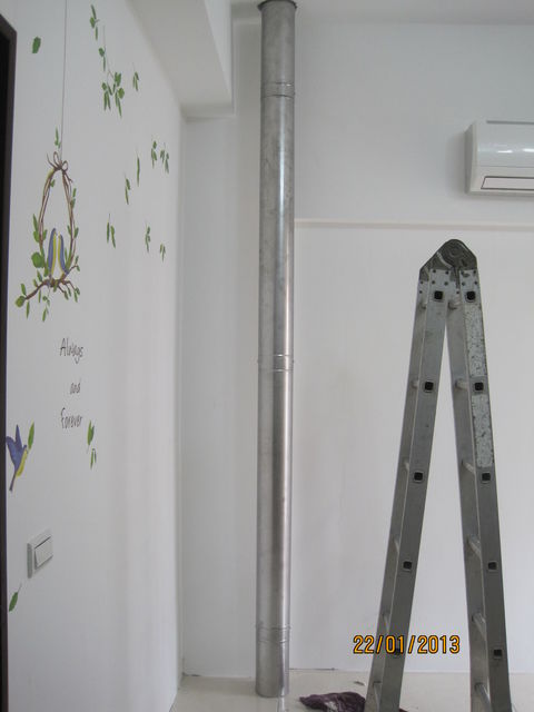

發表於 2014-3-5 21:44:54 | 顯示全部樓層
其實不太會ㄟ!
像我就是由一樓貫穿二樓再貫穿三樓!
也沒聽到什麼聲音!除非你把耳朵貼在煙囪上!~那就會聽到經由震動傳來的聲音~
我洗16CM的洞,煙囪管15CM~
創造美好的居家生活~~

發表於 2014-10-13 21:58:00 | 顯示全部樓層
yangyang9062 發表於 2014-10-10 22:11
請問hout44前輩
您圖中煙囪所在位置在幾樓呢?
煙囪由一樓貫穿二樓地板經過主臥室,再貫穿三樓地板經過三樓曬衣陽台,最後再貫穿三樓天花板直達室外!
只有主臥有加熱效果,約提升1~2度!效果不大!但以不浪費熱能用此安裝最有效!要不然煙囪也不便宜欸!多一分利用價值!
據壁爐公司網站指出:然燒中的煙囪,1公尺可提供1千瓦的熱能!一般電熱器約1500瓦!
因為我家是邊間所以冬天房間比較冷
有機會可以來我家參觀,順便分享使用經驗!對你會有幫助喔!
我住蘇澳   0958265347邱先生
