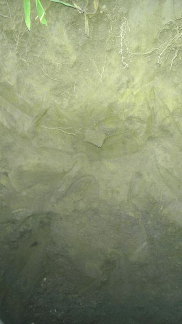

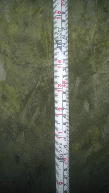

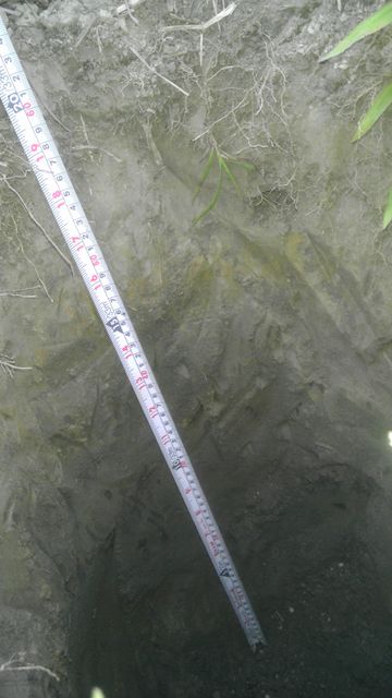

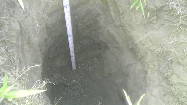

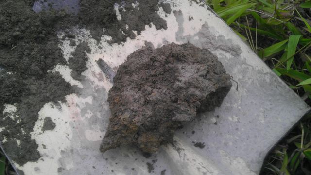

小弟的農地去年過戶前是檳榔園,從鄰地的老伯口中得知在幾十
年前此地是種植水稻,水稻田一般都有犁底層的問題。因為最近
想要大量種植較高大的喬木,所以也粗略的了解一些種樹的相關
問題。其中一項攸關樹木成長的因素就是土壤的排水與透氣性,
而犁底層就有嚴重的排水與透氣性問題。昨天趕緊到農地裡以圓
鍬挖掘,看看自己的農地是否有嚴重的犁底層存在問題,以便做
後續的土壤改良工作。以下提供幾張照片,請站上各位前輩先進
協助判斷小弟的農地犁底層問題是否嚴重,需不需要請怪手徹底
打破犁底層做處理。在此先謝過大家!
以上四張圖片是向下挖掘近80公分所呈現的土層狀況
越向下挖,覺得土越鬆軟,並沒有犁底層所謂的又硬又黏的情形
偶爾出現塊狀外形如黏土,但一捏就變成粉沙的狀態

發表於 2014-3-6 16:17:22 | 顯示全部樓層
我覺得犁底層是不透水的黏土層(黏土大小1/256mm以下   是"粉"級的)
你的土肉眼可見顆粒是會透水的

謝謝回復,所以自己也懷疑挖到的是否為犁底層,
還是挖得不夠深。

發表於 2014-3-7 16:06:41 | 顯示全部樓層
anguspan6297 發表於 2014-3-7 15:41
還是挖得不夠深。
由於犁底層是因機械輾壓所產生的現象,大約是在土表層1尺附近,如果表土向下一尺內沒有晶化的不透水層就表示沒有犁底層了...但是沒有犁底層並不代表說水就一定可以自由的向下流失,記得阿春大曾經有PO過處理他園子的經歷,請參考...

發表於 2014-3-7 21:28:51 | 顯示全部樓層
照片看不大出來,你自己挖的時候自己可以感覺出來…
一般水田你表層下去約25~30公分這一層是比較鬆的土,
再下去會有一層比較硬,約20~30公分厚,挖的人可以看出很密實…
挖出來的都是一塊一塊的但還是能打碎,
再下去就要看當地的土質了…
像我田裏犂底層以下就是砂層…
我都挖下去把砂拿出來用@@

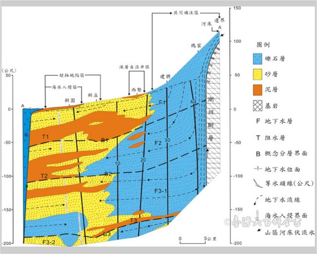

發表於 2014-3-7 23:23:40 | 顯示全部樓層
anguspan6297 發表於 2014-3-7 21:16
感謝這麼詳盡的解答,已向阿春大求教中....
我巳經把照片E給您了哦
從這張剖面圖看
您那並無犁底層問題
我的地開挖時  黏土層就是犁底層
anguspan6297 + 10 太棒了!

 樓主| 發表於 2014-3-8 10:01:52 | 顯示全部樓層
wandervoge 發表於 2014-3-7 21:28
我的也是,越往下挖,好像砂子越多。
