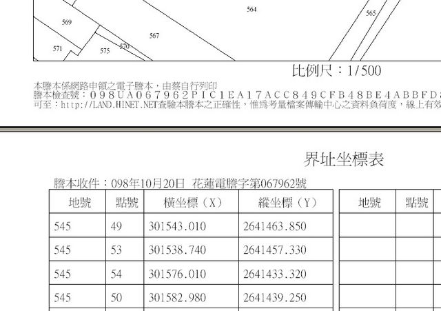

申請地籍圖謄本時勾選界址座標表,就可以申請出來,如下附圖:

23
228
228
發表於 2014-3-10 10:28:49 | 顯示全部樓層
tsayjh 發表於 2014-3-10 09:30
謝T大
另想請問,申請界址座標表時,
是不是會同時附坐標點圖
因大所附圖只有地號,在交點上,看不出點編號
