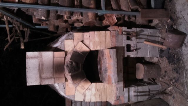

發表於 2014-3-12 12:56:06 | 顯示全部樓層 |閱讀模式
在鐵皮屋住了幾年,2009前後幾個冬天都很冷,腦袋裡老是在想怎麼把房子弄得暖一點的點子。
所以開始接觸Rocket Mass Heater, Wood Stove等設計。
等到2011年買了間自己的二手屋後,才開始大肆實行。
麵包窯是最後才接觸到的,可是使用率超乎我想像的高,似乎大家都喜歡。
2012年四月開始製作
基座:
主體1:
主體2:
試火:
第一個麵包:
多汁牛肉:
進步中的麵包:

 樓主| 發表於 2014-5-12 10:02:22 | 顯示全部樓層
bobo5457 發表於 2014-5-9 18:09
大大~可以把前.後.左.右特寫一下嗎?
長寬高幾公分?
謝謝~ ...
最近沒上網,現在才看到,抱歉了!
我蓋之前沒畫設計圖,就一層一層疊上去。隨機應變。
這個因場地限制,基座只能100x100,我之後做的幾個,基座都大一點,會有多項好處。
內部面積60 x 60 cm, 外部100 x 100 cm.
主體之高不含煙囪也是在100cm左右。
照片這兩天再照。

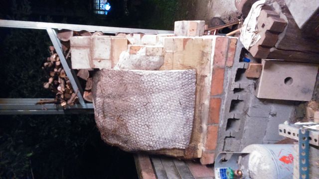

 樓主| 發表於 2014-5-14 08:16:09 | 顯示全部樓層
本帖最後由 Raven 於 2014-5-14 08:22 編輯
Raven 發表於 2014-5-12 10:02
最近沒上網,現在才看到,抱歉了!
我誘妨e沒畫設計圖,就一層一層疊上去。隨機應變。
與前圖對照,增厚了蓄熱層,覆遜j熱棉,旁邊加集柴架。
但是,再隔熱棉外應該要有一層水泥殼,然後貼馬賽個啥的裝飾一下。
由於已經可以順利運作了,後續工作被懶惰的我無限期推遲,已經這樣一年多啦。
