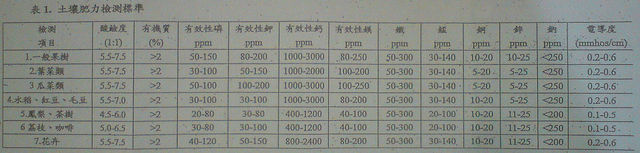

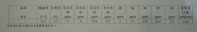

今天收到農改場土壤肥力檢測報告,感覺差很大,還請各位提供改善意見,謝謝!
結果如下...
重金屬:不詳(有請農改場檢測,但收到報告卻沒有檢測)
46萬

您是拿紅毛土去驗的嗎?

 樓主| 發表於 2014-3-18 23:24:15 | 顯示全部樓層
smhu 發表於 2014-3-18 23:07
您是拿紅毛土去驗的嗎?
是砂質土壤。

發表於 2014-3-18 23:30:32 | 顯示全部樓層
homwen 發表於 2014-3-18 23:24
是砂質土壤。
呵呵...PH值那麼高,如果不是摻有很多的建築廢棄物(粉碎的混凝土碎屑或是白堊土...)砂壤土是中偏酸性。
農改場重金屬只檢驗後面那幾項,要查有沒有鎘等奇怪的重金屬要送環保局。
簡單的說檢驗報告出來的那塊地先前不是農用的...

 樓主| 發表於 2014-3-18 23:52:16 | 顯示全部樓層
本帖最後由 homwen 於 2014-3-19 00:21 編輯
smhu 發表於 2014-3-18 23:30
土壤沒問題,絕對是原生土壤,而且我想本地的土壤PH可能都偏高,因為土地坐落在潘安邦的故鄉 。

發表於 2014-3-19 07:42:02 | 顯示全部樓層
本帖最後由 andy999tw 於 2014-3-19 07:43 編輯
homwen 發表於 2014-3-18 23:52
土壤沒問題,絕對是原生土壤,而且我想本地的土蘇陘g地坐落在潘安邦的故鄉 。
你要不要重新採樣
送桃園農改廠
不要指定作物
單作土囊檢測就好
還可以順便把灌溉水一起寄過去驗
我的檢驗報告是有危害重金屬的檢測的
http://www.2home.com.tw/bbs/foru ... age%3D4&page=20
#195
還是你寄樣品時有跟他駐名是是種哪些作物啊?
所以他才針對作物需要做檢測?這是我猜的

發表於 2014-3-19 08:03:02 | 顯示全部樓層
本帖最後由 smhu 於 2014-3-19 08:04 編輯
您是在馬公嗎?...這一篇給您做參考...印象中去那兒一定要買的其中一項就是土豆囉...

發表於 2014-3-19 11:14:22 | 顯示全部樓層
從檢測報告中看到鈣與鈉含量很高,確認是靠近海岸,重金屬量還算OK!

發表於 2014-3-19 11:19:02 | 顯示全部樓層
還有一個可能
農改場依劇你的所在地.認定不會有重金屬問題.因為無重工業等...所以就沒檢測這些...

 樓主| 發表於 2014-3-19 22:08:08 | 顯示全部樓層
andy999tw 發表於 2014-3-19 07:42
你要不要重新採樣
送桃園農改廠
不要指定作物
只檢測土穰,無指定作物。
