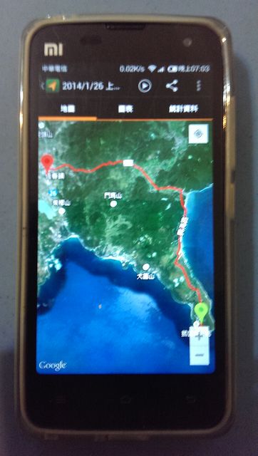

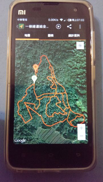

要達到此目標,首先,必需先瞭解my track這一個免費手機app。這一個app,是由google公司所出,專門用來記錄各種旅行軌跡用的。如下圖中的紅線為前次至台灣最南端的一段軌跡:

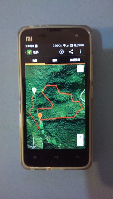

圖中綠色標誌為起點,紅色標誌為終點。由圖中可以看出,本軟體的弁遄A能使使用者當場知道自已所在的位置,以及在此之前所有行經的地方。本來自已使用本app的目的,是想記錄自已騎腳踏車所行經的所有地方,及避免自已於陽明山登山步道迷失。然而,在買了土地後想到,如果能將自已土地的邊界,以軌跡的方式表現,則不是就可以當場知道自已位於自已土地的那個位置了嗎?邏輯上合理,就一定做的到,因此,經過幾天的嘗試,終於成央A結果如下圖所示:
該地由十二個地號組成。自此之後,只要帶著手機,可以很明確地知道自已土地的邊界在何處,也不用怕會在自已的叢林裡迷路了。

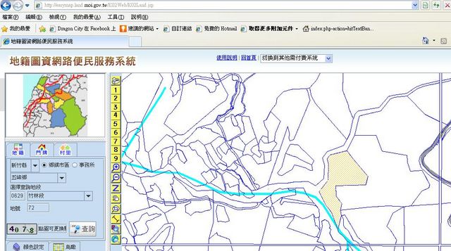

要達到此目的,有一段程序,以下我以這一個法拍案件為例:
│編│  土     地     坐      落    │地│ 面  積 │  權   利  │    應買價格    │
│號│縣 市│鄉鎮市區│ 段 │小段   │  地  號    │目│ 平方公尺 │  範   圍  │   (新臺幣元)   │
│1 │新竹縣│五峰鄉  │竹林  │           │72                   │林│8850      │全部       │1,152,000元   │
│  │備考  │山坡地保育區、林業用地、原住民保留地                                             │

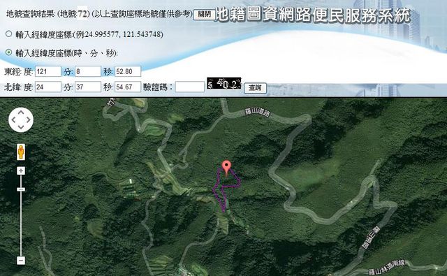

知道了縣市,地段地號,就可利用地籍圖資網路便民服務系統(http://easymap.land.moi.gov.tw/)查詢該地的地籍圖,如下圖:
請注意該圖左側有1、2、3、4、5、6等阿拉伯數字,其最下兩個符號即可聯結至google map或google earth等軟體,結果如下圖:
這樣一來,就有該地的地籍圖、空照圖以及GPS位置了。

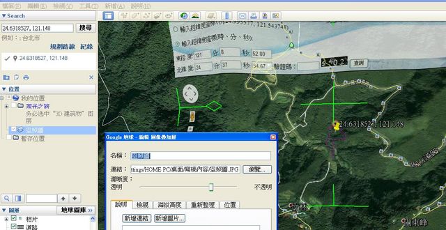

下一步,進入google earth,輸入GPS座標,即可知該地之位置,如下圖:
在前一帖中我秀出了兩張圖,包含一地籍圖及一空照圖。該兩張圖是用小畫家取下的,等會而還要用。

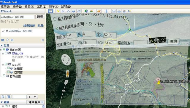

注意到google earth弁鉡鉹丹酗@"新增"項目,該項目內有一圖片疊加層,點選該項,將空照圖檔案疊到google earth上,如下圖:
注意到螢幕左側位置內有多了一個空照圖,利用mouse右鍵,點選該空照圖選項,即可調整該空照圖的透明度、位置、邊界等等。待調整至與google earth內的圖完全一致時即完成。
同上理,由於空照圖內已有該地的邊界資訊,此時我們可以再將地籍圖的資料貼上,以處理多地號情形,如下圖:
注意到左側"我的位置"裡我多建了一個"demo用"資料匣,該資料匣內有兩個圖層,即對應到前面的兩張貼圖。
在demo用上方按mouse右鍵,則可將貼圖存成KMZ檔或KML檔。此時就可關畢google earth,喝口水,休息一下。

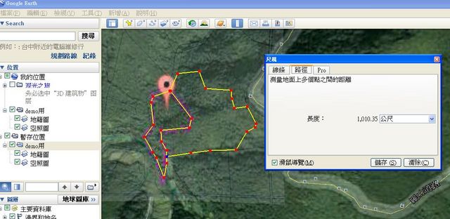

我的方法就累多了。接上文,將剛才存檔的KML檔點開,回到上一個畫面,而後點選工具-尺規-路徑,就可以慢慢的將邊界點選起來,在此,我以一條連續的線點選二個相鄰地號為例,如下圖:
而後點選儲存。在此我將其命名為"地界"後再將其移至"demo用"資料匣,再將"demo用"資料匣再重存一次,以使demo資料匣中有此資料;另外,再在"地界"上按右鍵,以將地界存為一獨立的KML檔或KMZ檔。

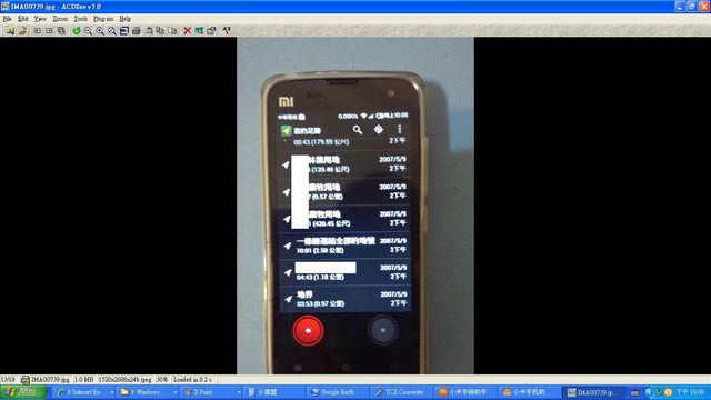

理論上,手機軟體MyTrack應能直接讀取KML檔,但我之前操作失敗,因此,我先將其轉檔。

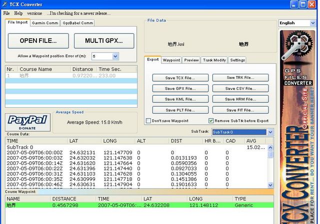

在這裡,我要再介紹一個PC的軟體,TCX converter,這個軟體的弁鄑Y能將KML檔轉為My track可以讀的軌跡檔。如下圖:
在此,我們利用OPEN FILE開啟前面創造的"地界.KML檔",而後在螢幕右邊有export,內有一選項,我應是選save GPX File (p.s. 年紀大了,要邊操作邊寫,因此,如果有錯,後面再來修正),之後,我們便產生了一個"地界.GPX"檔,這個檔即是手機My track可以讀取的檔案。
再來,將手機接上USB連線,注意到手機內有一MyTracks資料匣,此匣即MyTrack軟體在用的。先在該資料匣內再建一個gpx資料匣,而後,將"地界.GPX"檔存入該資料匣。
再來,再開啟手機MyTrack軟體。該軟體右上方有三個直列的點,點選該處即會顯示釵h弁遄A其中一項弁酮?全部匯入",透過該弁遄A即可將剛才所存之gpx檔變成一個軌跡,如下圖:
(抱歉,圖中我剪掉了一些私人資訊。)
注意到,最下方有一軌跡,點選該軌跡,即獲得了我們所要的軌跡圖:
只是很遺憾,有兩個地方需要注意:
(1)有注意到軌跡少了一開始少了幾個點嗎?原因為何我不知道。我的處理方式就是再做一次,針對缺點的地方重覆畫線,多標幾個點。
(2)忘記在那個階段了,將"地界.gpx"檔存入手機時,或MyTrack匯入該檔時會找不到該檔。此時只要手機重新開機就可以了。
