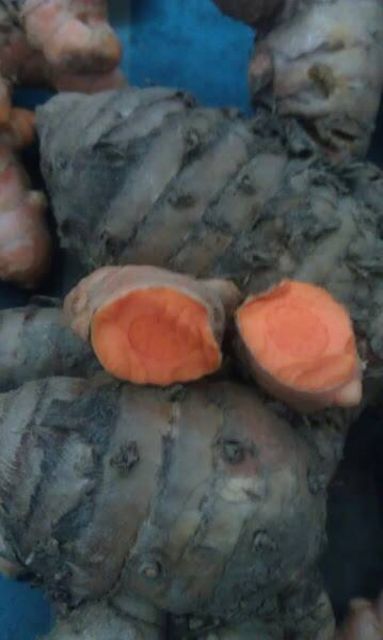

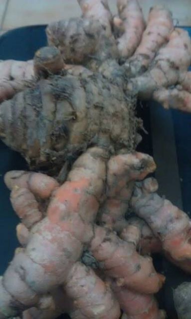

發表於 2014-3-27 14:13:32 | 顯示全部樓層
第一張圖與第三張圖 圖中有兩個母親 就是種兩年
一塊裡只有一個母親 就是一年 很好分辨
