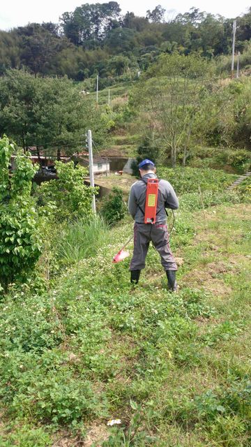

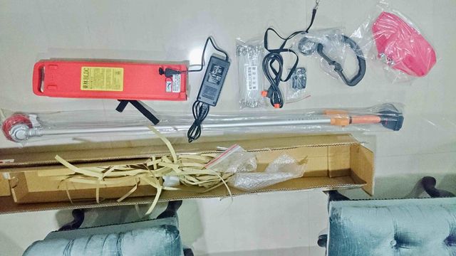

春天到了 雜草一直長
新買了電動割草機
之前也沒用過割草機
適用看看發現還不錯
割了一個多小時電力還很多
除了價錢貴了點 其他都很滿意
吃汽油的噪音及空污比較麻煩
雖然是新手 但是操作起來還蠻應手的
割草兼運動吧
牛筋繩割雜草  鋸子割芒草才有力
防護裝備還要在購入了
