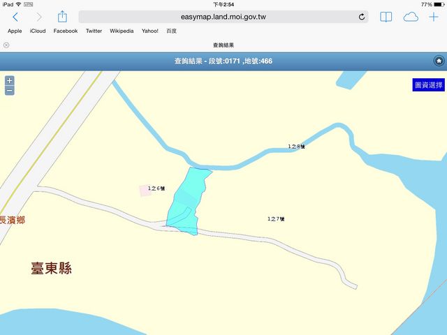

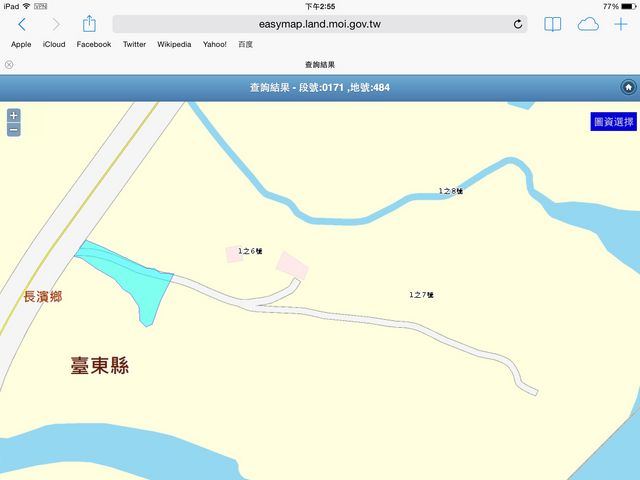

幫朋友問的,請教各位~
友人的農舍位置如上圖,是約15年配建農舍(門牌1-5號)
原本出入都沒問題,利用旁邊小路僅約一台車寬
約三年前友人的朋友買了如下圖農地誘@資料室(門牌1-11號)
看地籍圖農路似乎在他的農地範圍內,但是仍准釭B友正常出入
但是問題來了,該地目前準備出售,而且似乎是我朋友左邊這個地主要買下來(1-6號)
如此1-6跟1-11便合成一整塊完整農地,其實1-6原本也有一間資材室
但是地主打算把1-11買下來再拆掉2間資材室誚角@間農舍做民宿,所以以後友人出入就有困難
請教各位是否有解決的辦法?

發表於 2014-4-2 17:50:59 | 顯示全部樓層
本帖最後由 yuank 於 2014-4-2 17:57 編輯
圖上看起來可能是有"袋地通行權",先跟對方談一下。
http://www.rclaw.com.tw/SwTextDetail.asp?Gid=7257
另可google 「確認通行權存在」

 樓主| 發表於 2014-4-2 18:46:38 | 顯示全部樓層
了解!
大概搜尋一下,所以友人是擁有無償袋地通行權的??
只是不了解的是所謂無償的部分,似乎條文裡又有寫到如果造成地主損失得協調償金部分
既然無償了為何還要賠償損失呢?
另原本通行的小路已經超過15年了,是否就成為既定道路呢?
因為門牌並沒有巷弄(其實鄉下房子常常都沒有巷弄)
所以這點還有疑慮
如果對方要把農舍蓋在路上(因為合併後道路幾乎是局中位置,蓋房應該一定會影響)
那地主就必須另開一條路供友人出入
不知這樣認知是否正確
看了一些案例,雖然打官司通常袋地會獲勝
可是看到建議似乎都傾向有償買路
這真是讓人困惑
先謝謝yuank了

發表於 2014-4-2 19:01:05 | 顯示全部樓層
Sebastien 發表於 2014-4-2 18:46
了解!
只是不了解的是所謂無償的部分,似乎條文裡又 ...
民法787、788袋地通行權是有償的,必須要付償金。
789無償的,是土地原屬一人,因為一部分分割,或分別賣給數人,造成的袋地。
可點連結裡文章的條號,看條文內容。
既定道路?是說既成道路嗎?那要符合釋字400號的要件
1.不特定之公眾通行所必要+2.土地所有權人並無阻止+3.年代久遠而未曾中斷
其中「年代久遠」通常都要25-30年以上。

 樓主| 發表於 2014-4-2 20:42:52 | 顯示全部樓層
回復yuank
原屬一人然後分割這就不清楚了
這個認定也有問題,是指最原始還是最近一次交易
因為附近農地交易頻繁,有的都已分割轉賣幾手了
所已無償是沒希望
至於有償那就更麻煩了
如果地主獅子大開口,留下買路財
那這袋地通行權不就形同虛設
最壞還是得上法院
另既成道路看來也不可行
回復home0299
感謝還幫忙調出地籍圖
不過我實際看過現場
您畫的靠上方紅線實則為一一米寬溝渠,所以不可行
靠下方紅線其實已經接近原本小路,一定會經過左邊1-6號的土地
至於1-11號因為近幾年才蓋好您這張空照圖還沒顯示出來
另外跟您告知下方那片林子是原保地,之前已經為了路地問題交惡
除了開價離譜現在更用鐵絲網圍起來
所已朋友現在很是傷腦筋呀!
這袋地通行權實則難處理
