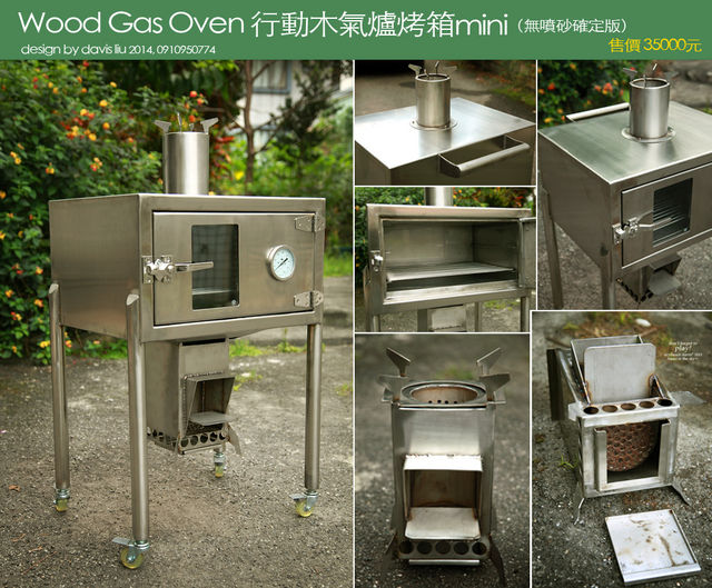

這幾年我研究自然建築、土窯、土窯升級版-桶窯、木氣爐,也設計研發了一款可以搬上後車廂,爐子跟烤箱可以分開使用,或組合的木氣爐烤箱,有溫度計、耐溫玻璃窗,操作簡便,節能省碳,可以烤麵包、pizza、蔬果及各種烘焙的食物,經過一段時間開發,現在價格已經可以降到適當可接受的價位,現在正式上市,一組售價為35000元(運費、發票另計)單買木氣爐12000,歡迎有興趣的朋友跟我聯繫,或是交流意見。

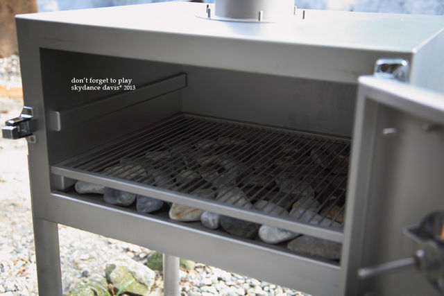

產品諸元:採用304不鏽鋼 2mm厚度,無噴砂,更有手感,總高81cm(扣除可拆煙囪後),烤箱寬54.5cm x長43cm,烤箱內 高22cm x 寬45cm x 深36.5cm,烤箱淨重33公斤(拆除煙囪、網架、木氣爐)、木氣爐 高34.5cmx19cmx26cm, 6公斤、煙囪網架3.5公斤。烤箱大小跟一般家用烤箱一樣大,所以是mini版。
本設計可客製化,依據客戶需求特別設計,下二個版本,將陸續推出燒瓦斯,及曙U用有兩層大轉盤的版本。

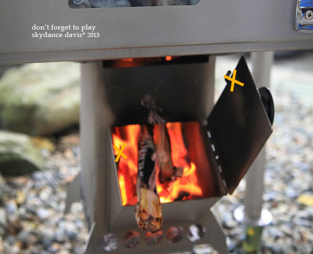

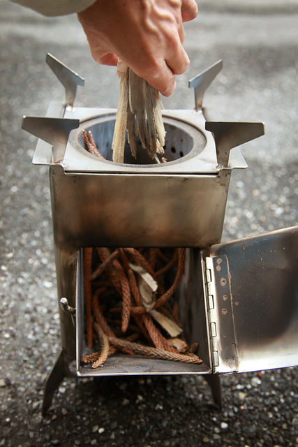

點火方式:這款爐子已經稍微改版,請參考上圖

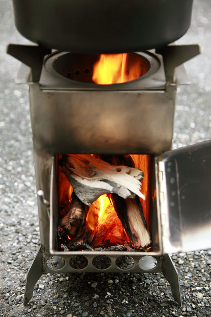

木氣爐Wood Gas Stove的原理,是把木柴中的一氧化碳、甲烷透過特殊的設計,第二次燃燒掉,所以比火箭爐更節能省碳,國外的統計可以節省40%的能源。

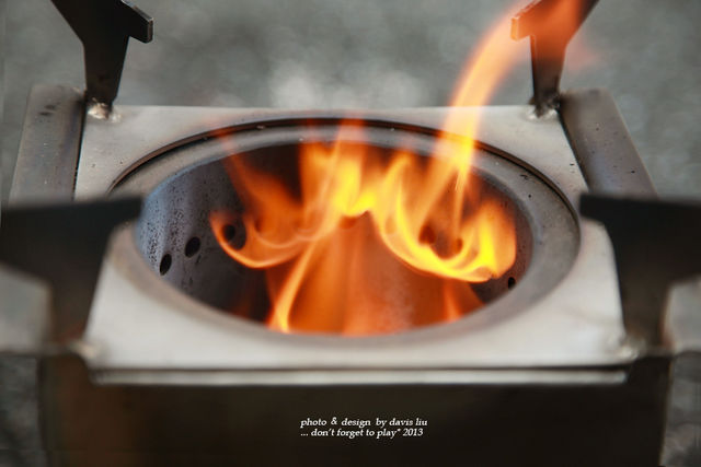

上沿的孔洞就是木氣噴孔,點燃木氣的情形。

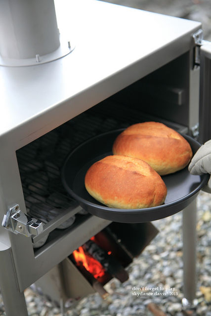

烤箱裡,設計可以放置石頭、噴水,模仿石窯效果,烤法國麵包也適合。
本烤箱採左右、上下及後面,五面加熱設計及隱藏的漩風設計,所以受熱非常均勻,相較於一般土窯會有底火跟前面受熱不足的狀況,一般家用烤箱會有左右加熱不夠的問題,這個烤箱,烤出來的食物很讓人驚艷,控溫也很好控制,更重要的是火與食物分離,無致癌危險。
爐子與烤箱連結的情況(x是改版時,要去掉的部分,請忽略它,現在的版本已經改好了,入柴採橫放。

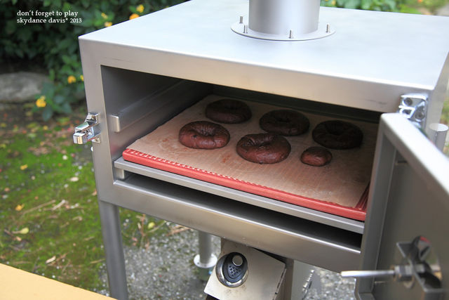

也可以放置陶板取代石頭,陶板屬於選購部分,但是實際上這個烤箱受熱非常均勻,不一定要使用陶板或石頭,當然經驗值非常重要。

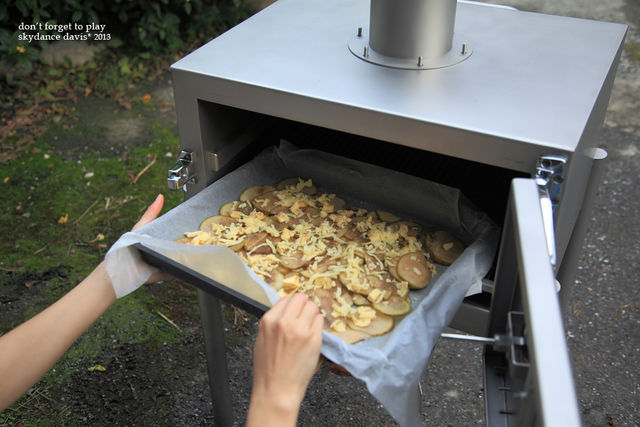

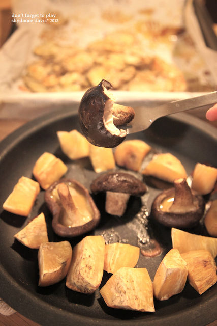

烤玉木、地瓜、香菇、馬玲薯....超級美味,因為食物營養跟水份都保留在食物裡,只要食材是好的,加一些鹽巴、橄欖油(或奶油)、香草就非常美味。
