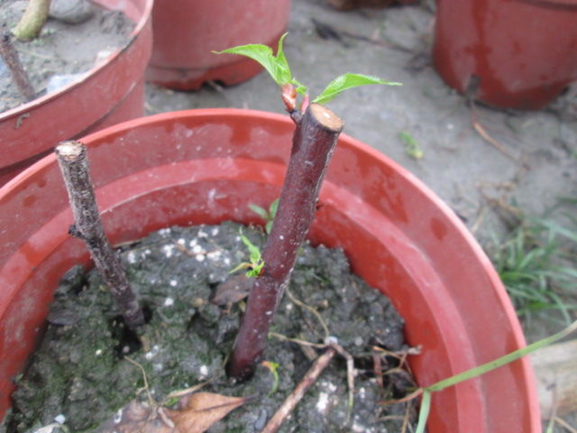

發表於 2014-4-10 16:38:45 | 顯示全部樓層
廣ㄟ 發表於 2014-4-10 16:02
穗木確定出芽,砧木的芽可抹除
請問阡插後長出嫩芽後.(如圖)
接下來要如何處裡?
之前都放任它自由.結果沒多久就死翹翹

發表於 2014-4-10 17:05:17 | 顯示全部樓層
看你的 圖片 , 阡插那是假性發芽. 不會發根的  --等沒水份芽就枯了  .季節對 靠阡插枝條本身水分發芽出來而已.

發表於 2014-4-10 17:18:51 | 顯示全部樓層
ey5701 發表於 2014-4-10 16:38
請問阡插後長出嫩芽後.(如圖)
接下來要如何處裡?
這個季節可以去找山櫻花發紫的種子,把肉質洗掉放在冰箱下層給它休眠,下次發芽季拿去種,成活率高。等山櫻樹大一點再用其他櫻花強勢嫩筍接上,一般在發芽之前刻接支的成功率很高。

發表於 2014-4-10 19:22:33 | 顯示全部樓層
請問阡插後長出嫩芽後.(如圖)
接下來要如何處裡?
阡插山櫻其實意義不大,不但有生長遲滯問題,抗病性也差,拿來當砧木其結果是可以預期的
山櫻實生生長快速,照顧得當一年苗就可嫁接...

發表於 2014-4-10 19:41:22 | 顯示全部樓層
廣ㄟ 發表於 2014-4-10 19:22
山櫻實生生長快速 ...
贊同,  會玩種子,會照顧,當年的種子,7月份出芽(快一點6月就可以,技術高一點5月就出芽) ,12月底就可以接
如何玩種子?利用搜尋
