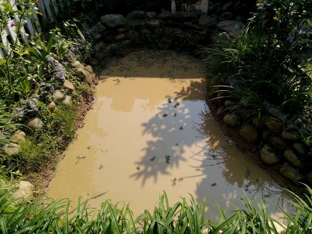

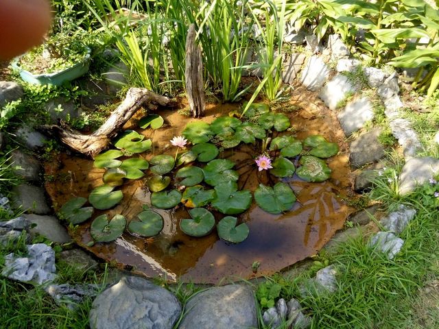

沒有為什麼,就是喜歡有花、有草、有果樹,有水的地方,
於是5年前,有了一個小庭園後,就動起挖個水池的想法。
不想有水泥硬梆的感覺,又想挑戰自己的體力下,上網參考了一些資料:
4年前diy人力晶化生態池動工了!
依照現況,樹葡萄及梅樹已占據位置,及考慮陽台的出入,規劃出3個小小生態池,大約歷時3個月完成。
由於當初匆促施工,側邊只有5公分左右晶化土壤,造成側邊滲水嚴重,
注滿水後離開2home,每星期來只剩下底部約5至10公分的水量,雖不滿意尚可接受。
本打算退休後,再來跟它好好奮戰
最近種鳶尾的池子,幾乎見底的可憐樣,表示底部也開始漏水嚴重,是該動大手術囉!
這次打算拆掉重作,底部先鋪一層細河砂,再加一層0.5mm防水帆布。

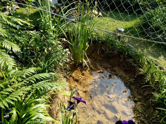

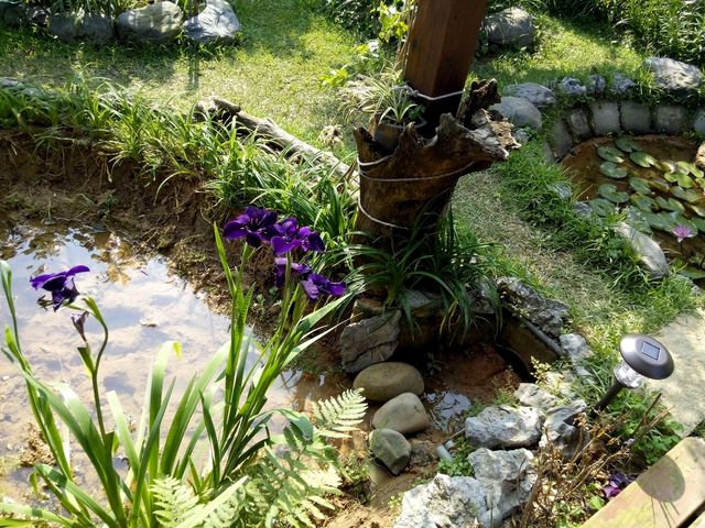

前天,辛苦的移除荷花池邊的鵝卵石後,老婆提醒要照些圖片,留下回憶。
註:原始開挖照片已不見了

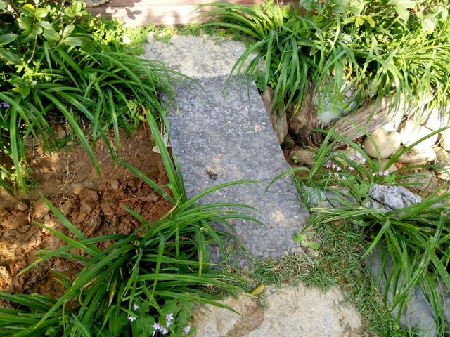

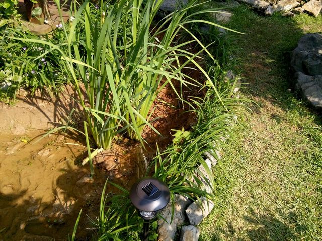

睡蓮池
鳶尾池
鳶尾池
荷花池

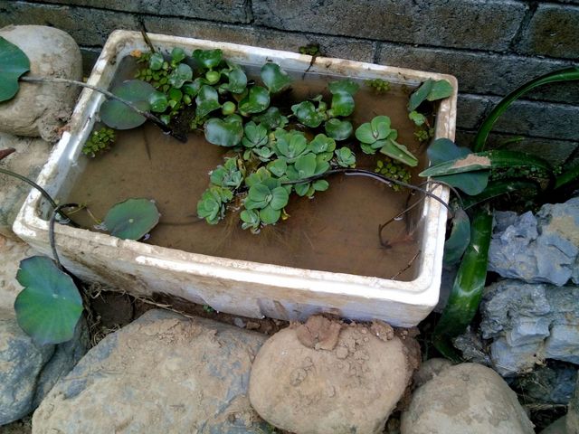

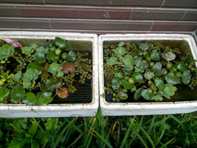

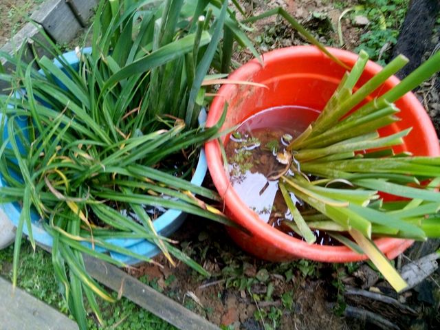

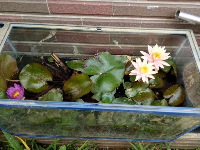

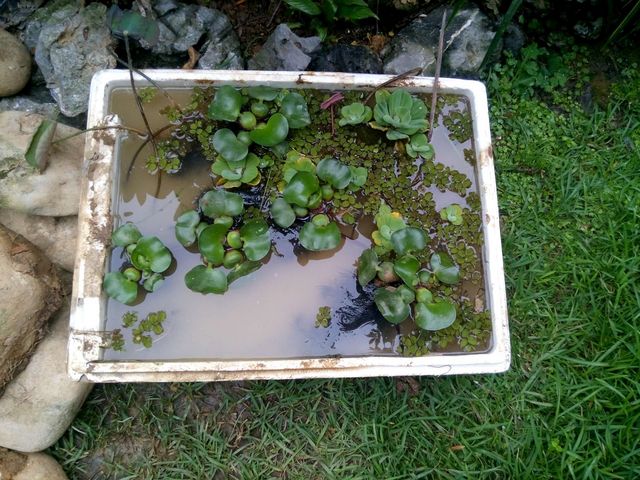

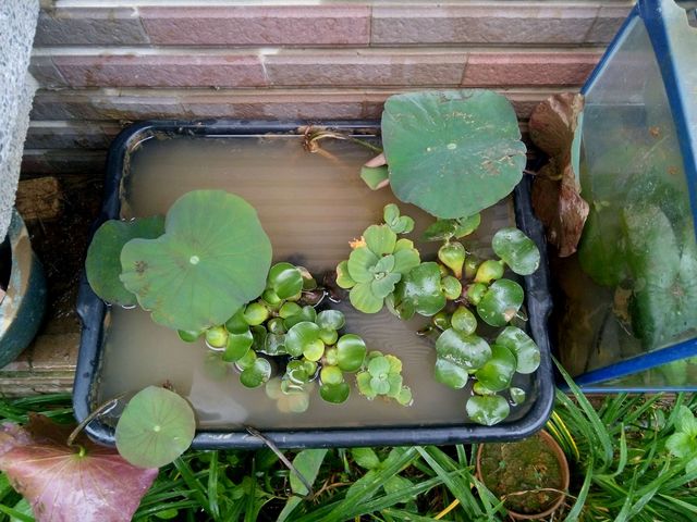

水生植物-臨時的家!

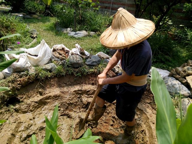

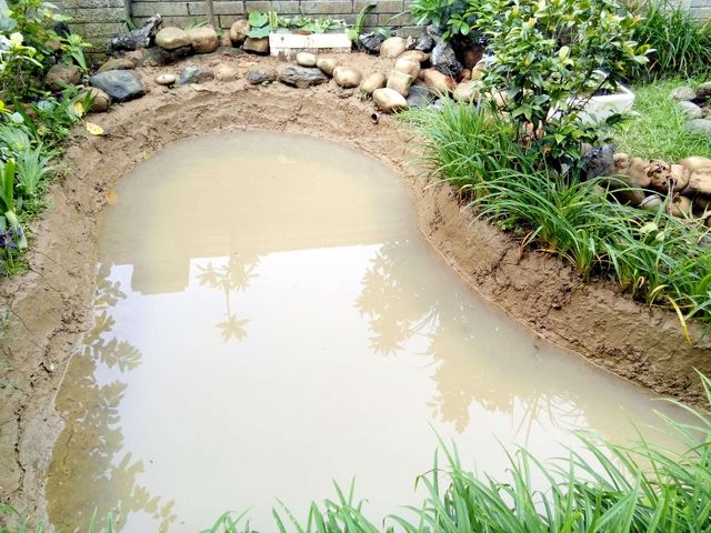

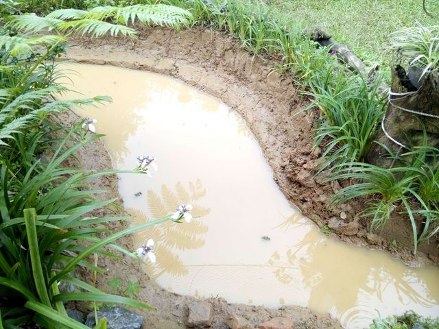

 樓主| 發表於 2014-4-28 20:02:13 | 顯示全部樓層

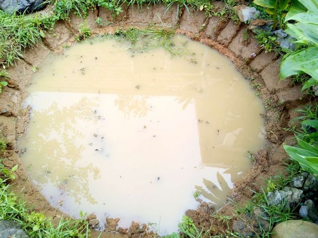

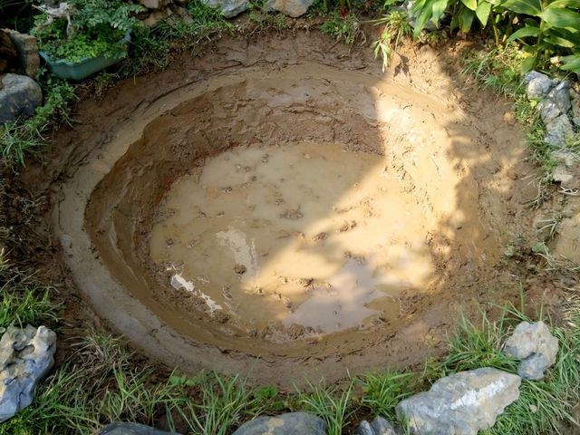

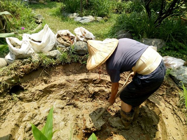

下雨後,蓄水弁鄐ˋ龤C
用沉水馬達抽乾後,開始玩泥巴。
